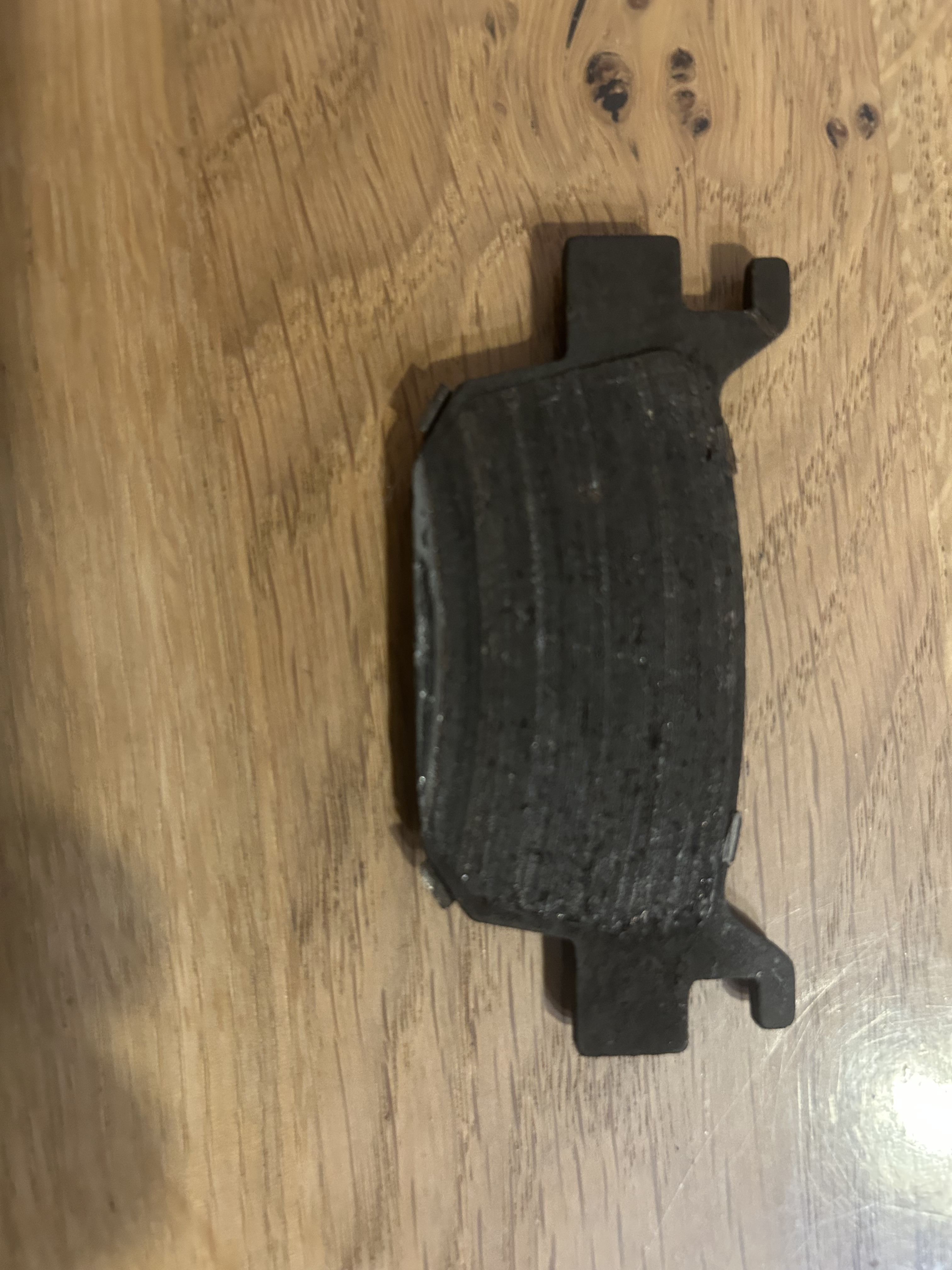

Verfasst: Di 2. Dez 2025, 21:24
von Holgie72
Bremsbelag hinten
Bremsbelag hinten
Hallo zusammen! Nachdem ich der Verkäuferin von Alibaba mitgeteilt habe das ich das Motorrad in Deutschland nicht vermarkten möchte, hat sie mich gesperrt. Eigentlich wollte ich bei ihr ein paar Bremsscheiben und Beläge kaufen. Jetzt bin ich auf der Suche, die sich aber gar nicht so einfach gestaltet. Hoffe daher das hier jemand evtl. mehr weiß. Vorne habe ich zweimal Aussendurchmesser 300mm, Innnendutchmesser 230mm, Lochkreisdutchmesder 250mm, 5x10,5mm, t=4mm. Hinten Aussendurchmesser D=240mm, Innendutchmesser 58mm, Lockreis 80mm, 3x10,5mm, t=4mm. Die hinteren Bremsbeläge habe ich per alibaba express bestellt. Hoffe das die passen. Vorne habe ich sie noch nicht ausgebaut bekommen. Kennt jemand den Bremssattel? Ich denke das ich in der Mitte die Schraube lösen muss. Die ist aber total fest und ich glaube ich habe den Inbussschlüssel fast überdreht. Ist das eine spezielle Abmessung? Bei den Schrauben mit Sechskant passt 12mm halbwegs drauf.
Viele Fragen. Ich hoffe das ich mit eurer Hilfe an die Ersatzteile herankomme.
Vielen Dank schonmal.
Holger

von Holgie72
Hallo!! Ja genau. Die hinteren habe ich auch bei alibaba express gefunden. Sollen z.B. für Suzuki uhr150 sein. Die Bremsscheiben der Suzuki passen aber leider nicht.
