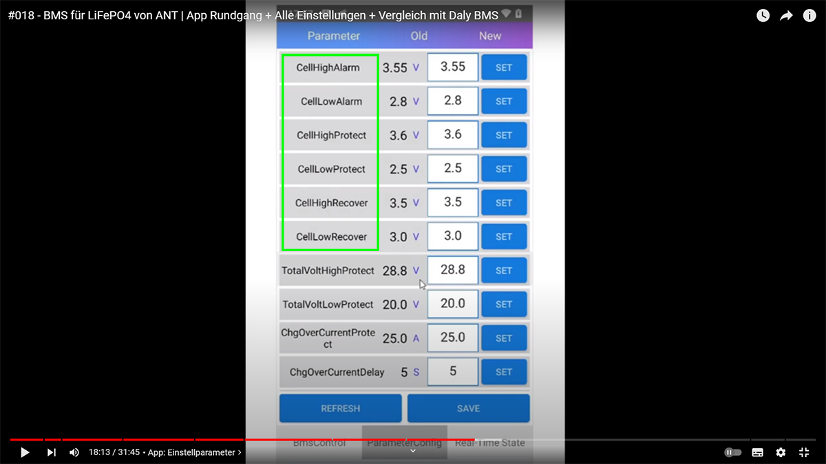

eRetro hat geschrieben: So 7. Jul 2024, 15:19 Ich werfe mich hier noch einmal rein und stelle zunächst bei dem Video 29:50 hier ganz klar fest, dieses BMS ist nicht in der Lage schon zu früh abrutschende Zellen festzustellen!!! Das heißt, ist nur eine einzige Zelle schon vorgeschädigt, wird auch dieses BMS den Rest in den Zellentod schicken. Hier wird immer nur nach der gesamten Zellenspannung geschaut, aber nicht auf eine einzelne.
Ich werfe mich hier noch einmal rein und stelle zunächst ganz klar fest:
Ab hier habe ich Ihren Post nicht mehr weitergelesen, denn: Was Sie da schreiben, ist falsch!
Video-Screenshot:
Ab Minute 16:01 bis Minute 18:02 erklärt der YouTuber folgende 6 Einstellungsmöglichkeiten des ANT-BMS in absolut korrekter Form und absolut korrektem Deutsch:
- CellHighAlarm
- CellLowAlarm
- CellHighProtect
- CellLowProtect
- CellHighRecover
- CellLowRecover
Wenn Sie des Englischen nicht so mächtig sind: "Cell" heisst auf deutsch "Zelle".
Einfach auf deutsch zuzuhören wäre auch eine Möglichkeit gewesen.

Ein Jikong BMS tut Alles, was ein BMS tun muss. Irgendwann kommst du auch in das Lithium-Ionenakku Zeitalter. Leider nicht alles richtig, was du geschrieben hast.

eRetro hat geschrieben: So 7. Jul 2024, 16:45 Na klar, hab ich gesehen. Darum ja auch nur die Abschaltung bei Unterschreitung der ges. Spannung. Was soll der Qutsch! Alarm....dann ist das Kind im Brunnen gefallen da man noch weiter fahren kann. Baut den Mist in euren Fahrzeugen und beschwert euch nicht wenn es nicht funktioniert... au..au ..au...
Mit diesen Buchstaben verhält es sich ähnlich wie mit Ihrem Ton: absoluter Mist.
Ich mag Sie nicht und werde deshalb niemals irgendetwas ernst nehmen, was Sie hier schreiben.
