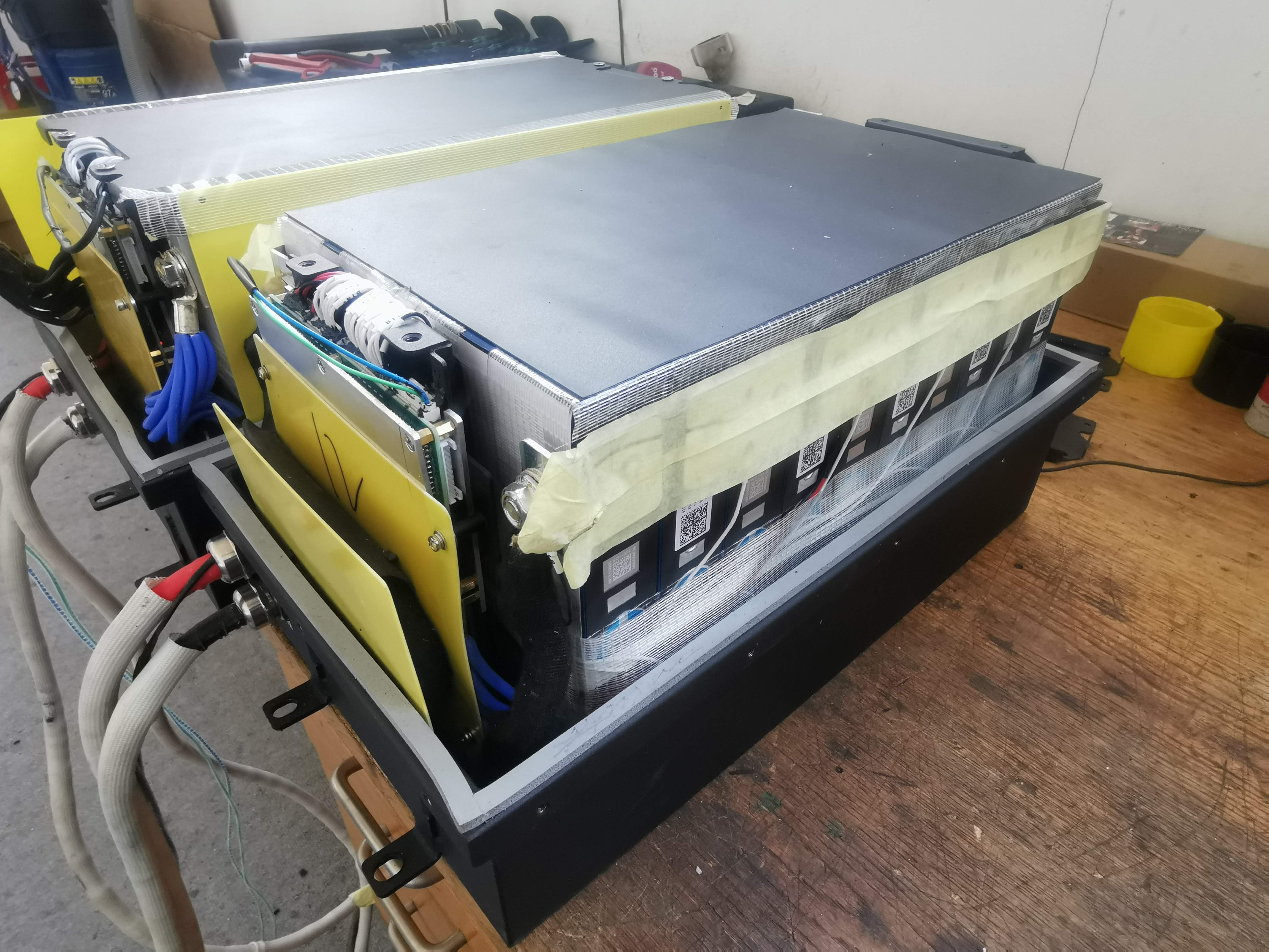

wenn beim LG im im Jupiter alle Kabel oben rauskommen ist es wohl dieser Einbau-Typ des Ladegerätes:

didithekid hat geschrieben: Do 26. Sep 2024, 22:02 Hallo error,
Ja, das dürfte es sein. Auch die Schrift an den Kühlrippen könnte passen. Ich habe allerdings nicht nachgesehen wie der Anschluss am Akku aussieht. Eventuell lässt sich ein zweiter Lader "fliegend" parallel verkabeln und bei Bedarf mitführen. Mit Chance ist ein Commonport BMS verbaut, dann dürfte es kein Problem sein weiter aufzurüsten.

sind deine Fotos vom alten Jupiter 11 ?
Im derzeitigen Jupiter SL (und vermutlich auch im GT) meine ich ein ANT-BMS (Common Port) erkannt zu haben.
und die 117Ah CATL-NCM-Zellen.
