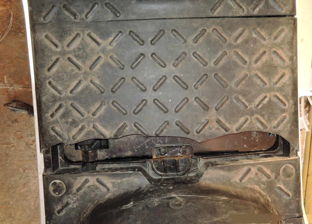

Seilzug ölen....., ungutes Stichwort. Das Nicht-Ölen des Seilzuges, welcher vom Schloss im Fahrersitz zum Akku-Fach führt, hat dann wohl bewirkt, dass sich das Akkufach nicht mehr öffnen ließ und ich da mit 'ner Flex zum Öffnen schritt. Verantwortungsbewusster Fahrer wäre ich ja gern, aber so als Elektroniker sind mir mechanische Arbeiten nicht in die Wiege gelegt. Das geht, aber es geht nur mit Mühen und - leider - auch über ungute Erfahrungen wie hier beim Akkufach.

Steht dein Niu im Freien, oder fährst du öfter im Regen oder wäscht ihn mit (viel) Wasser?
Dann ist es am wahrscheinlichsten, dass mal Wasser in den Zug eingedrungen ist. Züge bilden eigentlich immer irgendwo einen Sack aus und da bleibt das Wasser dann stehen. Bremsseil und die Hülle sind beide aus Stahl. Meist ist da zwar noch eine Teflonseele drin, aber die ist, grade im Bereich der Sackbilding, nach einiger Zeit durchgewetzt und dann rosten Seil und Hülle fröhlich aneinander fest und nichts geht mehr. Vor allem, wenn der Zug nicht häufig bewegt wird.
Wasser ist der größte Feind jedes Zweirads, denn es läuft immer irgendwo hin wo es nicht mehr rauskommt und da fängt es dann an zu gammeln.

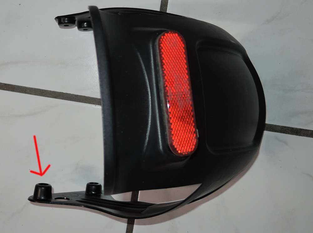

Hatte gerade meinen N1S aus seinem eigenen Roller- (Holz-) Haus gezerrt und ins Licht der Sonne gestellt. Einiges sieht durchaus reparabel aus - sofern man denn an Ersatzteile kommt, seien sie neu oder gebraucht. Vielleicht hat ja auch jemand einen Ausschlachtroller und Entsprechendes wäre vorhanden. Ein spezielles Prob habe ich seit Längerem mit dem hinteren Schmutzfänger. Da war an einer Seite die Aufhängung weg gerostet, also weg mit dem Teil. Der Ersatz aus Polen passt leider nicht so recht. Vor allem die dicke Schraube, welche rechts die Achse hält, passt nicht ganz in den unten etwas gerundeten Teil. Da bliebe ein Abstand von irgendwas zwischen 5 bis 10 Millimetern. Und da traue ich mich nicht, die Schraube auf das Platikteil anzuknallen. Immerhin hängt die ganze Achse und die hintere Bremse da mit dran. Käme ich an Ersatzteile, sähe der Roller hinterher schon wieder ganz anders aus.

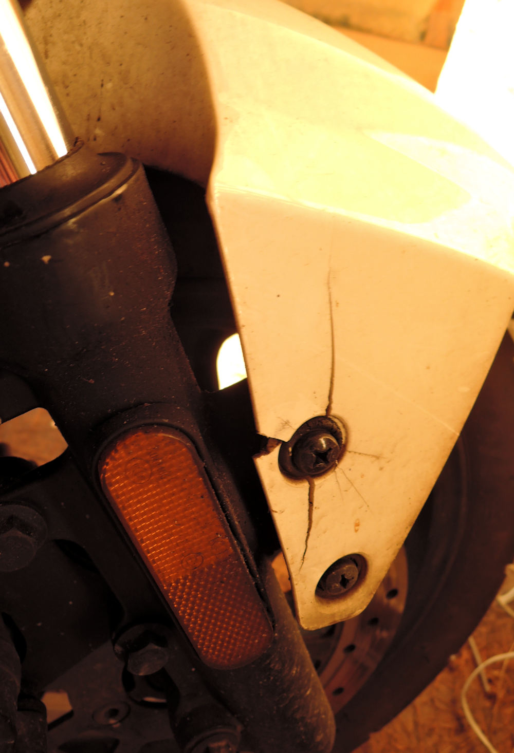

Hab' nun für alle - bis auf evtl. Stoßdämpfer - defekten Teile Ersatzteile bestellt. Den passenden und auch weiß lackierten Kotflügel fürs Vorderrad gab es für 21 € bei Aliexpress, das Meiste kommt vom bekannten Lieferer aus Bielefeld. Dann verblieb noch das eine "schwitzende" Federbein rechts. Muss noch nach einer Anleitung, rsp. einem Montagevideo schauen.
