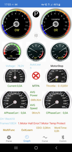

In der App habe ich leider permanent einen Hallsensorfehler.

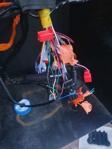

Verkabelung direkt aus Encoderkabel mit Farben
Error Hall
Error Hall
Hat jemand Bilder, oder Infos zur korrekt Farb- oder Funktions belegung?
Ich komme gerade nicht weiter.
Die Encoder Optionen 4-8 in der Fardriverapp haben den Hallerror nicht angezeigt, aber auch kein funktionierendes Selflearning ermöglicht...
Gelb und Weiß habe ich bereits durchgetauscht mit Gelb und Grün von Controller. Keine Verbesserung.
Ideen? Bringt mir die PC Software hier einen Mehrwert?
Ich habe lustigerweise gerade die gleichen Fehler und ein "-" statt der Ganganzeige. Die falschen Temperaturwerte lassen sich ja gleich durch die Auswahl des richtigen Sensors beheben.
Den Hallfehler bekomme ich nur weg, solange ich die Bremse betätige. Ist das bei dir auch so?

Habe die Belegung des Encoders zum Controller nach sehr häufigem Umstecken mit JST-Steckverbindern und betrachten der "Curve", genauer "Count"-Werte tatsächlich gefunden.
Igrendwann war der Hallerror einfach weg!
Ich war schon am überlegen einen VESC zu kaufen und die Kiste sensorlos zu betreiben.
Hier mein passendes Farbschema ENCODER zu FARDRIVER:
Blau - Blau
Grün - Blau/Rot
Gelb - Grün
Weiss - Gelb
Nach herausfinden der Belegung musste ich noch PEnable:1 deaktivieren, da sonst kein Gas für den Selflearn freigeschaltet war.

callitoh hat geschrieben: Mo 2. Jun 2025, 23:02 Hier mein passendes Farbschema ENCODER zu FARDRIVER:
Blau - Blau
Grün - Blau/Rot
Gelb - Grün
Weiss - Gelb
Hi buddy, do I understand it correctly that you replaced original controller ("72400") with 72680b in 6kW E-Odin 2.0 with AMR motor ?
I did it long time ago and almost everything worked plug and play with original wiring, only some small corrections were made to make display work properly.
What interests me that you are talking about different colors of wires than I encountered - check my wiring tabs here: viewtopic.php?f=157&t=37472&hilit=72680b&start=10
There is also what is needed to change in controller settings.
Did you use original wiring or new wiring that was delivered with controller ?
I see only bunch of wires in your photo so it is impossible to identify them all :)
