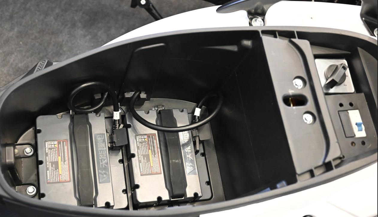

Den neuen FALCON Double (kann aber Modelljahr 2025 gewesen sein) habe ich mir Ende 2024 auf der Messe in Köln angesehen. Der hatte den Umschalter (unter der Sitzbank), um zwischen den Akkus hin und herzuschalten:
Ich würde aber davon Ausgehen, dass der FALCON Double-Roller technisch immer identisch ist und die Max-Range-Version nur deshalb eine höhere Geschwindigkeit erreicht, weil der 20Ah-Akku bei 20 Ampere-Dauerstromfluss 1-2 Volt weniger an Spannung aufrechterhalten kann, als der 30Ah-Akku der Reichweitenversion (zumindest bei Temperaturen um 10-15°C wird da ein großer Unterschied bei der erreichbaren Leistung sein).
Die dünnen Pins in der Akku-Buchse sind nicht zum Balancieren, sondern dienen der Komminikation und Geräteerkennung.
Da dies vom Ladegerät nicht genutzt wird, kann die Com-Verbindung an der Außen-Ladesteckdose auch fehlen).
