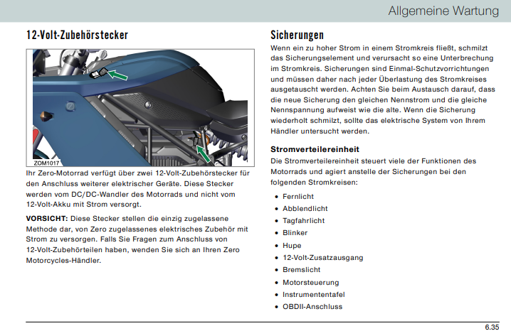

matzi1009 hat geschrieben: So 2. Nov 2025, 08:25 Die meisten dieser Android Geräte sind mit einem Kabel für die Fahrzeugniedervoltbatterie ausgestattet, welche wir ja nicht haben.
Die Zeros haben eine 12V Batterie, allerdings soll man da direkt nichts anschließen. Dafür haben sie im Kabelbaum zwei freie SAE Stecker (einmal in Cockpit-Nähe, einmal in Sitz-Nähe).
Schau dazu mal in die Betriebsanleitung(1), Abschnitt 6.35 "12V Zubehörstecker" (da habe ich auch den Screenshot her). Also einfach einen SAE-Stecker kaufen, +/- Kabel vom Android Auto Display dranmachen und entsprechend verlegen.

Also hole ich mir folgende Kabel:
schneide bei dem Stromkabel des Androidgerätes die runden Anschlüssel für die 12-Volt-Batterie ab und verbinde rot/rot bzw. schwarz/schwarz mit einem Schrumfpschlauch?
Ist das in der Theorie richtig?

Re: Zubehör für Zero S 2024/25
Verfasst: So 2. Nov 2025, 17:51
von MiSt
Die als zweites geposteten Kabel sind zum Nachrüsten eines SAE-Steckers an die Batterie mit Hilfe der Schraubösen. Deshalb haben sie auch die kleinen Kappen an den Steckern für die Situation des Nichtgebrauchs. Das ist hier nicht das Thema.
Die als erstes geposteten Kabel sind dazu da, an einen existierenden (oder frisch nachgerüsteten) SAE-Stecker angeschlossen zu werden. Beim Einbau in die Zero kann man ja die Polarität vorsichtshalber nochmal plausibilisieren, über die Kabelfarben oder im Idealfall mit Hilfe eines Voltmeters.
Verfasst: So 2. Nov 2025, 18:10
von matzi1009
Ich hab nen Video von bikerstecker gefunden in dem er sagt das rote Kabel muss an den offenen Polstecker, also wie im ersten Bild. jetzt muss ich das enstprechende Kabel suchen. Die ersten 15 Ergebnisse bei amazon, welche mit Sicherung sind, haben alle das schwarze Kabel am offenen Pol
Verfasst: So 2. Nov 2025, 18:23
von MiSt
Ja klar, aus dem genannten Grund, weil sie zum Anschluss an die Batterie sind. Die beiden von dir geposteten Kabel passen polrichtig zusammen. Das zuerst gepostete ist das richtige, um dein Zubehör anzuschließen, das zweite - wie gesagt - braucht man, wenn noch kein Anschluss am Moped verfügbar ist und man an die Batterie geht, was von Zero explizit verboten wurde.
Das werksseitig verlegte Kabel in der Zero ist doch eh schon abgesichert. Aber klar, es gibt immer Leute, die zum Gürtel noch einen Hosenträger nehmen.
Verfasst: So 2. Nov 2025, 18:31
von matzi1009
Also das erste ohne Sicherung reicht. Gut, dann bin ich doch schon 2 Schritte weiter. Vielen Dank bis hierhin für die Hilfe und die Geduld :)
