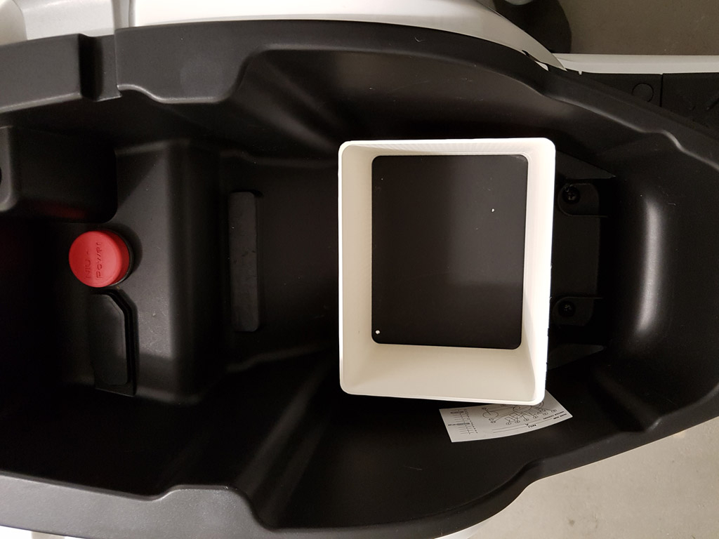

Viele von Euch haben sicherlich schon reingeschaut, wie der original Zusatzakku unterm Sitz aussieht.
( voll! :? )
...und so wird es in etwa aussehen. :D

Niko, ist das ein Batteriegehäuse aus 3D-Druck?
Re: Fahren mit zwei Akkus
Verfasst: So 24. Dez 2017, 15:57
von nico_2017
MEroller hat geschrieben: So 24. Dez 2017, 10:46 Niko, ist das ein Batteriegehäuse aus 3D-Druck?
Ja, ein Prototyp. Das Material steht noch nicht fest...
