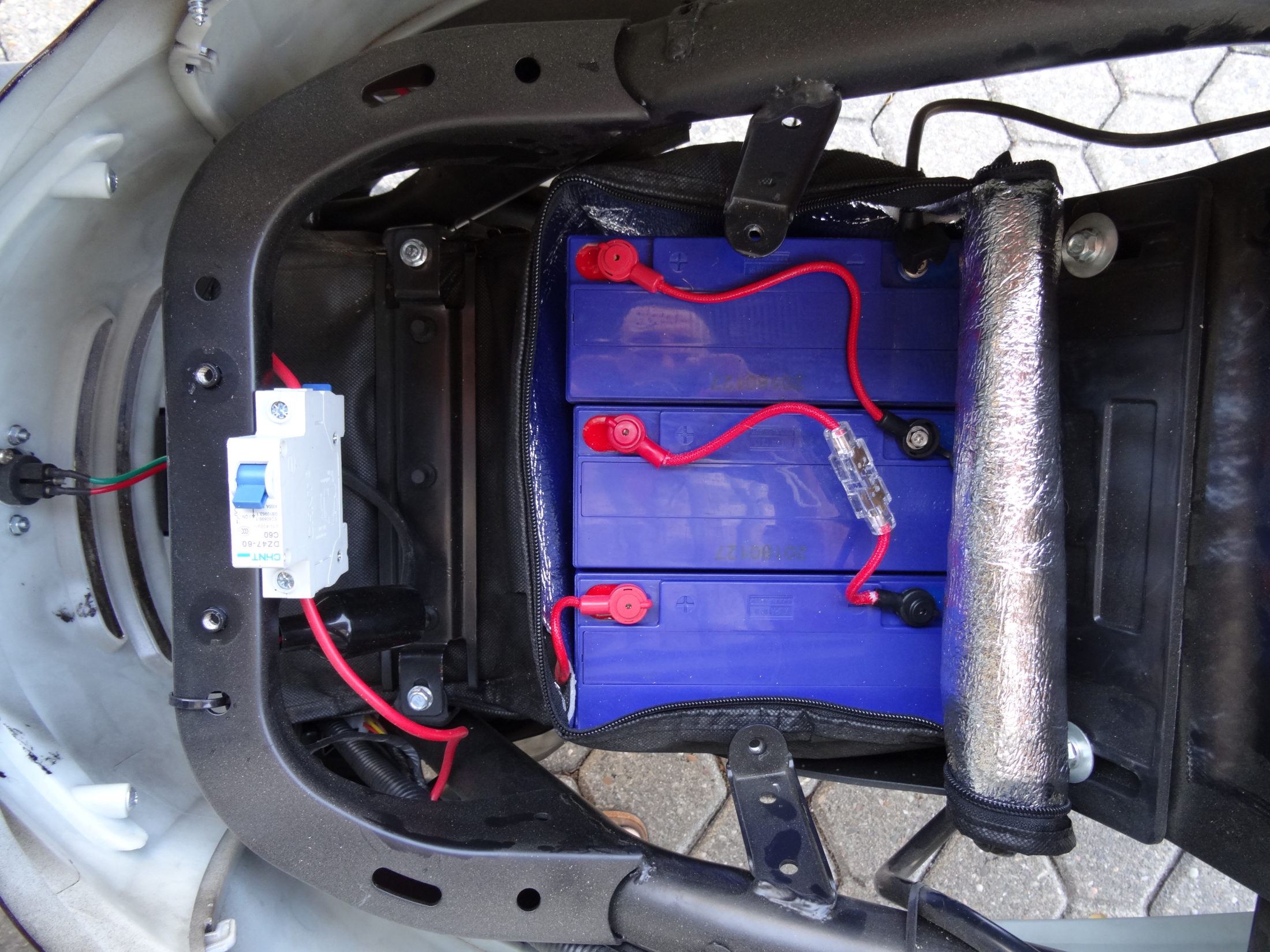

AKKU
Gestern mal nach ca. 5 Km Fahrt die Akkus frei gelegt und gemessen:
Gesamt: 78,6 V
Akku 6 : 13,11
Akku 5 : 13,13
akku 4 : 13,11
Akku 1 - 3 : 39,3 V
