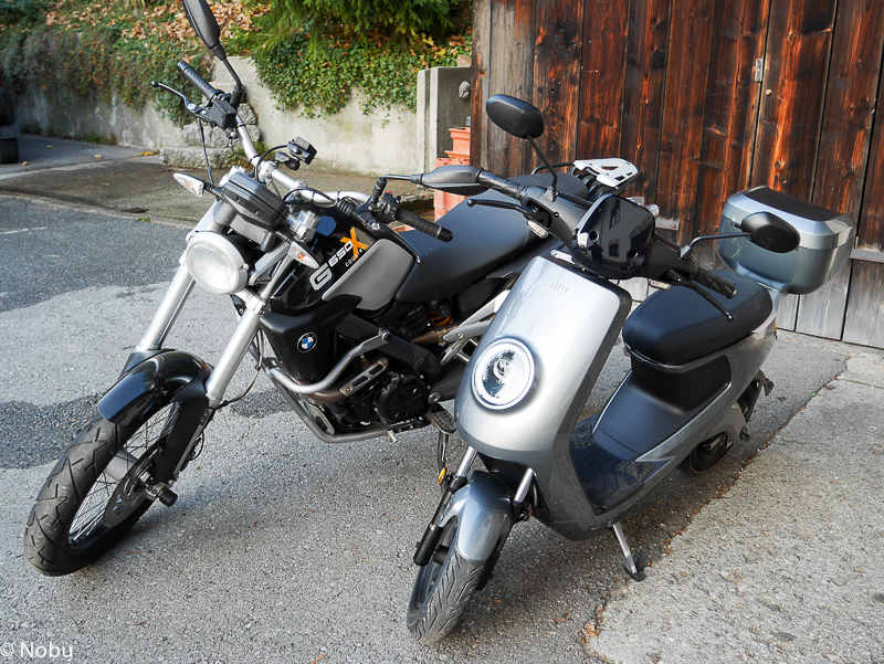

Nachdem es innerhalb des NIU-Freds keine Laberecke gibt fang’ ich hier mal an:
Anlässlich allgemeiner herbstlicher Aufräumarbeiten rund ums Haus, sind der neue Kleine und sein älterer großer Bruder im Hof nebeneinander gestanden und fotografiert worden.
Zwei verschiedene Welten:
Einmal ein mehr oder weniger Spassgerät für flotte Touren und Kurvenspass
und der andere, eine Ergänzung zum Fahrrad im Nahbereich, wenn's dafür zu weit ist oder schneller gehen soll.
Hallo M1-FAHRER rührt euch...

Nur zur Info,
die G650X ist schon seit 2009 bei mir im Stall...
Nobu
