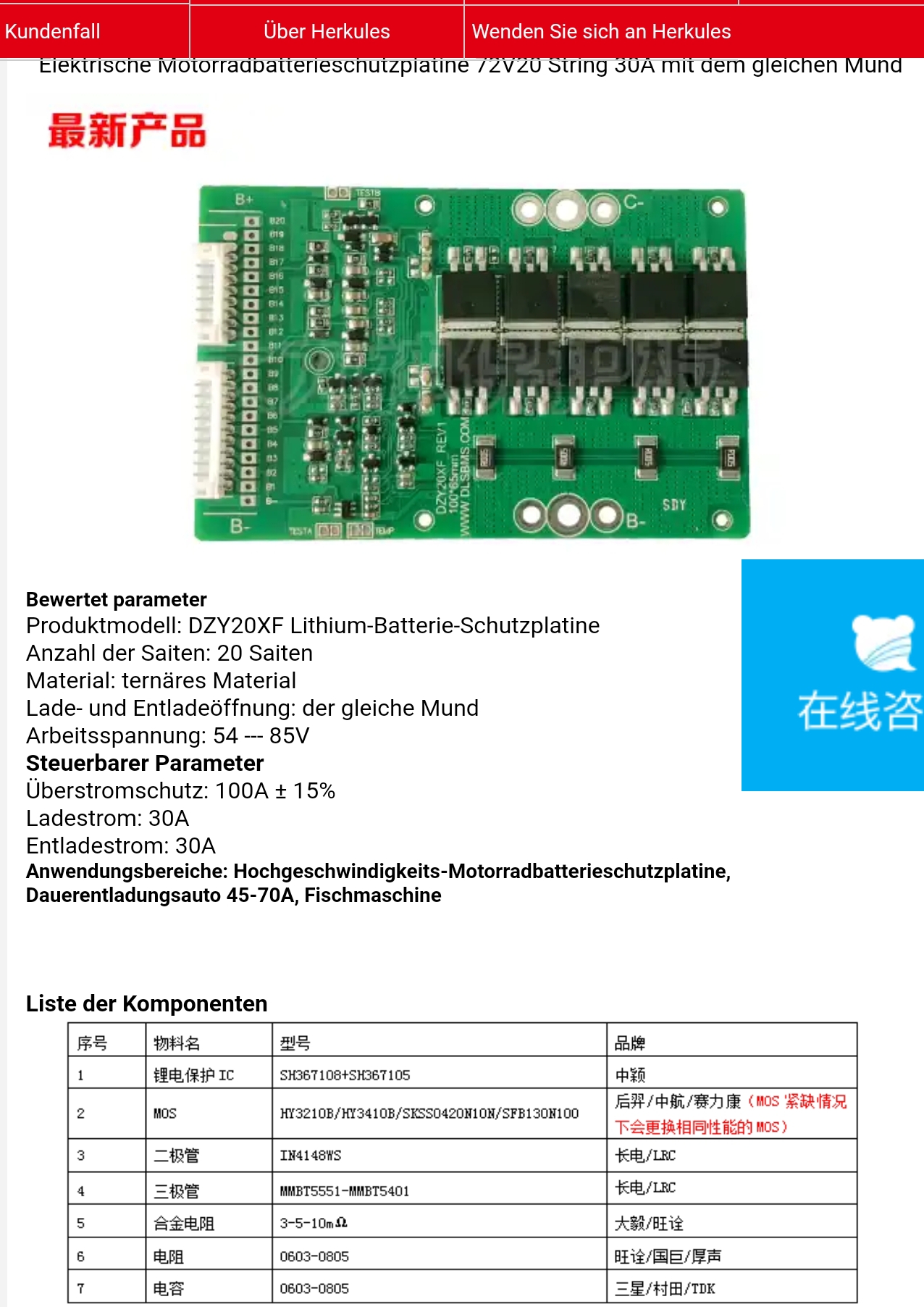

Peter51 hat geschrieben: Do 27. Dez 2018, 13:47 2. Kommt beim Laden eine Zelle über 4,2V unterbricht das BMS den Ladevorgang, um einen weiteren Anstieg der Zellspannung zuverhindern. Passiert, wenn das BMS mit dem 'Balancen' nicht nachkommt.
Das leuchtet mir ein.
________________________________________
Im Internet könnte ich mein BMS finden.
Jetzt habe ich auch ein paar Daten.
Es ist sogar ein 20S - BMS mit 30A.
Beim Laden wird bei 4,25V abgeschaltet.
Beim Entladen wird bei 2,70V abgeschaltet.
Bei Kurzschluss wird bei 100A abgeschaltet.

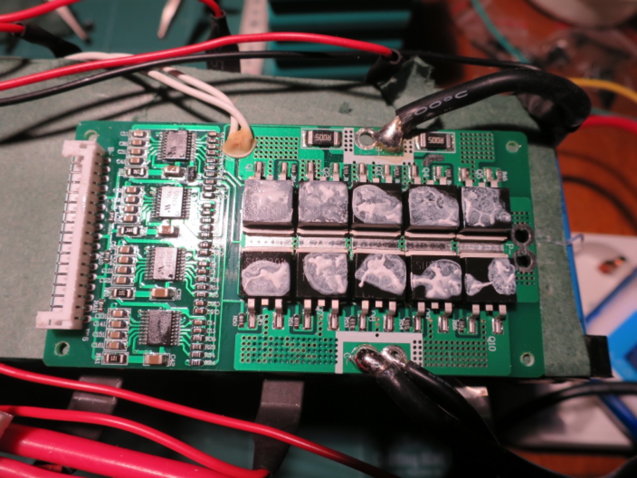

Ich tippe auch auf eine Fehlfunktion des BMS.
Bei der Batterie ist ein anderes Modell des BMS verbaut.
Die Kabel von den Zellenblöcken zum BMS sind zwar gesteckt, aber dick mit Silikon gesichert.
Jetzt muss ich erst das Silikon abknippeln.

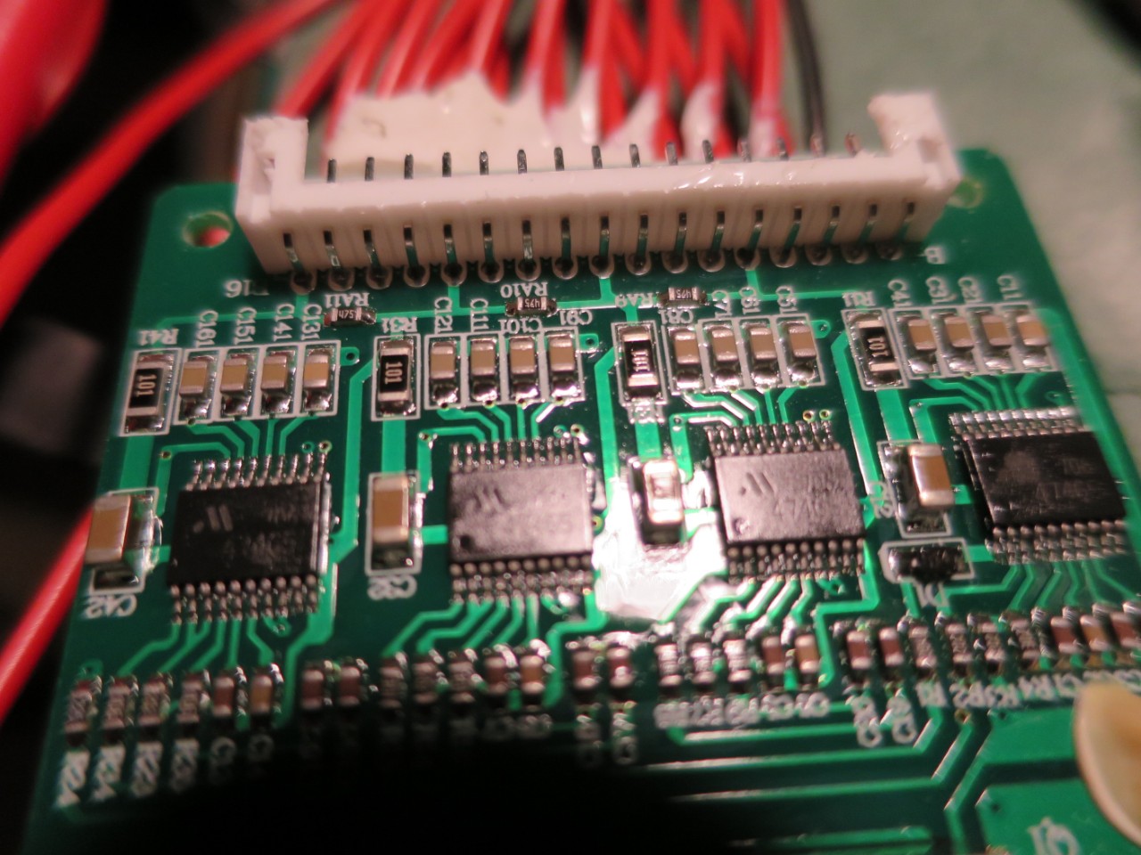

So, das BMS ist freigelegt.
Das BMS ist von einem anderen Hersteller, aber ähnlich aufgebaut.
Die 2 weißen Kabel gehen zu einem Temperaturfühler.
Es wird schwierig auf der Platine den Fehler zu finden. :cry:

Bei Preisen von <20 Euro finge ich erst gar nicht an, den Fehler auf dem BMS board zu suchen. Es könnte ebenso gut, an einer der 112 chinesischen 18650er Zellen liegen......
Gegebenenfalls einen Siebenerpack mit dem Dremel heraustrennen und 7 neue 2.600er Markenzellen mit Z-Fahnen wieder einlöten. Lötkolben von klein bis groß sind ja genügend vorhanden.
Den Fehler einkreisen ginge wohl nur so: Alle 16 Bänke auf 4,1V bringen und eine Probefahrt ohne BMS machen. Wie verhält sich der verdächtige Siebenerpack?
