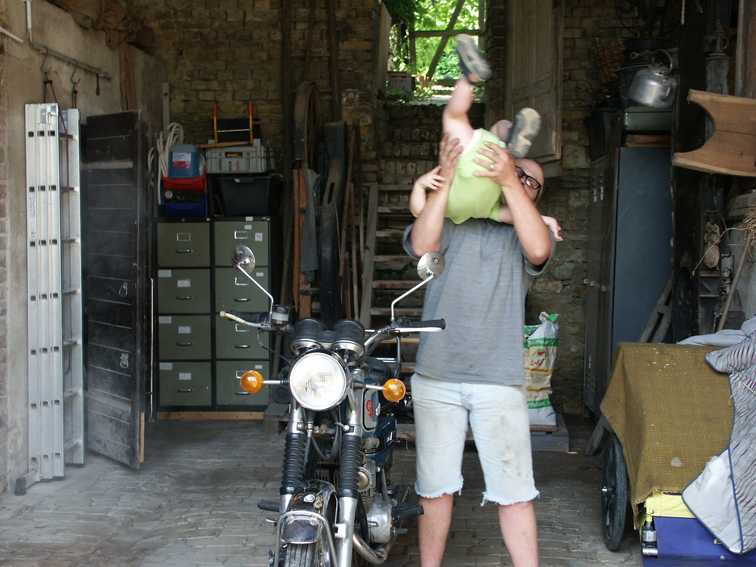

Nur so am Rand, hat mit diesem Thread auch eigentlich gar nichts zu tun. :D
Du schriebst letztens was von einer GT 750.
Schau Mal was vor 20 Jahren bei mir in der Scheune stand.
