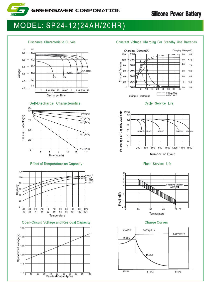

so richtig weitergekommen bin ich noch nicht, denn die Ladetechnik ist nicht so simpel wie ein Autoladegerät mit Trafo.
Ich habe einmal das Datenblatt von meinen Akkus eingefügt:
Ganz unten ist die Ladekurve abgebildet.
Danach müsst im 1. Schritt das Ladegerät als Konstantstromquelle mit maximal 6 A arbeiten bis 44,1 V erreicht sind.
Im 2. Schritt müsste bei konstant 44,1 V weiter geladen werden bis der Ladestrom eine untere Schwelle von x A erreicht hat.
Im 3. Schritt muss beim Erreichen der unteren Schwelle auf Ladeerhaltung mit konstant 40,95 V geschaltet werden.
Mein Ladegerät lädt mit 1,8 A bis 42,7 V erreicht sind und schaltet dann ab.
Wenn die Spannung nach wenigen Minuten auf 41,4 V gesunken ist, beginnt die Ladeerhaltung mit 250 mA.
Vielleicht kennt sich einer mit der Schaltung aus und kann mir verraten welche Widerstände die Ladespannung bestimmen?
Das wäre meine Rettung, um das Ladegerät an meine Greensaver anpassen zu können.
