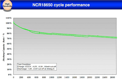

Ups. Ich wollte spezifisch auf das verlinkte Akku Pack antworten. Dabei dreht sich der ganze Artikel um den gleichen Typen.
Ich glaube das Diagramm von user 'VU18650PF' ist von einem anderen NCR18650 Typen.
Das Diagramm vom NCR18650PF, dass 'Gervais' gepostet hat zeigte den Abfall auf 80% Leistung bei 100% DoD aber Achtung - bei nur 1C discharge!
Es scheint nicht vorgesehen zu sein die Zelle mit mehr als 2C zu entladen (immerhin dürfte es sich bei C um die nominellen 2,9Ah, nicht um die minimalen 2,75Ah handeln). Das Datenblatt ist ein bisschen minimalistisch. Das eine Entladung mit 2C vorgesehen ist, kann man nur erahnen, weil es ein Diagramm 'Discharge Characteristics (by rate of discharge)' gibt mit einer 2C Kurve. Wie user VU18650PF auf 10A pro Zelle kommt (3,4C) sehe ich nicht.
Vergleicht doch mal die Diagramme.
Das von geravis geht bis 500 Zyklen und zeigt den Kapazitätsverlust in mAh, meins geht bis 2600 Zyklen und die verbleibende Restkapazität in Prozent.
Wenn ihr jetzt mal rechnet werdet ihr feststellen, dass 2300mAh 80% Restkapazität entspricht und bis da sind beide Diagramme identisch.
Und klar, unter Idealbedingungen (wenn man 100% DOD bei 1c ideal nennt) sind es bei 2600 Zyklen 70% Restkapazität, oder 2030mAh.
Bei anderen Zellen werden ja noch idealere Bedienung angegeben, Lifepo4 zum Beispiel 80% DOD bei 0,5c etc.
