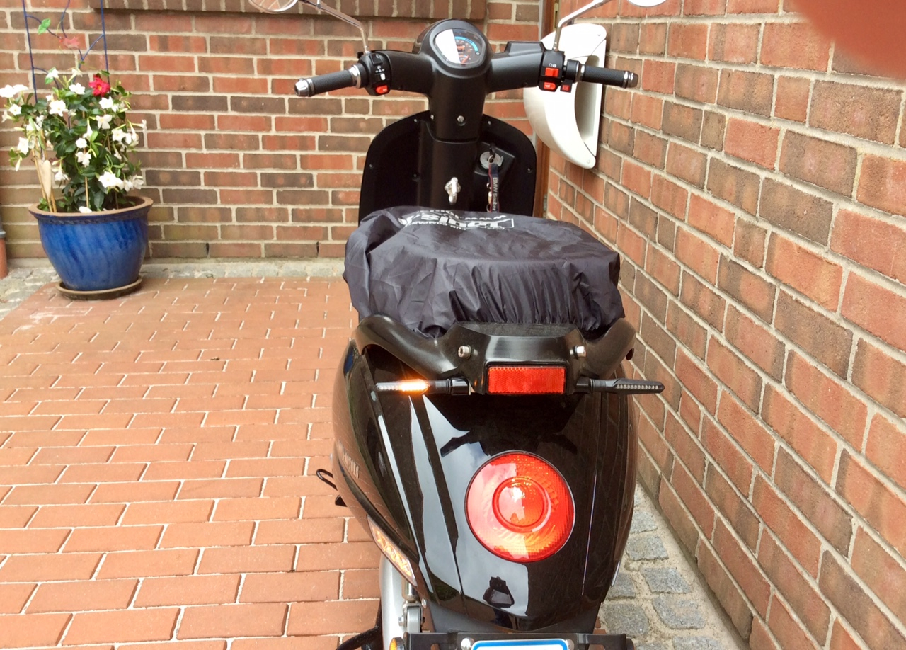

Hallo, ich bin neu in dem Forum und habe auf Grund der positiven Beiträge seit April 2018 auch einen eGrace Roller.
Mir ging es ebenso mit den hinteren Blinkern, sie sind einfach zu unauffällig. Ich habe Lauflichtblinker zu den vorhandenen blinkern parallelgeschaltet z.B. diese.
https://www.louis.de/artikel/lauflicht- ... r/10035508
Ich habe allerdings noch den vorhandenen Blinkgeber gegen einen belastungsunabhängigen Blinkgeber getauscht, was vermutlich nicht notwendig war, denn das Lauflicht nimmt eine Leistung von 1,3 Watt auf und vermutlich war der ursprüngliche Blinkgeber auch schon belastungsunabhängig, denn er bediente auch LED Blinklichter.
https://www.ebay.de/itm/LED-BLINKER-REL ... SwsABahZqE
