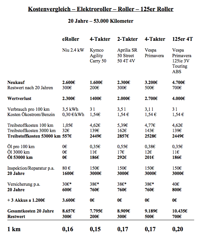

Hier die Vollkostenrechnung nach 20 Jahren & 53.000 Kilometer:
Der Elektroroller mit 3 teuren Ersatzakkus (Niu, Akku a 1.200€) kostet gleich viel bzw. ist eine Spur billiger als die Verbrenner ;-)

Stellt sich natürlich die Frage, ob ein NIU innerhalb von 20 Jahren und 53.000 km wirklich 4 Akkus verschleißt. Ich sage: "Nein". Und selbst wenn, hätten diese am "Ende" (also nach 30 % Kapazitätsverlust) ja jeweils auch noch einen gewissen Restwert. ;)
