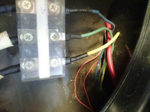

Motorkabel
Motorkabel
Per Zufall bei einer optischen Revision entdeckt. Motorphasenkabel-Isolierung lösen sich auf.
Vielleicht durch WD40 oder anderer Chemie ist die Originalisolierung der Kabel geschrumpft.
Gott sei Dank, kein Kontakt..... per Schrumpfschlauch schnell gesichert und einfach bei diesem
trockenen Wetter weiter gefahren.
Im Winter, bei einer Demontage oder Revision will ich da Motorkabel mir etwas genauer anschauen..
Glück 🍀 gehabt, bei Kontakt wäre der Kelly oder auch mehr hin.
PS:
Ihr müsst die bunten und dünneren Kabel anschauen. Da ist die Isolierung regelrecht getrennt oder zerrissen.
:evil: :evil: :evil:

Ja, die Phasenkabel vom erider Motor sind schon neu nur hauchdünn isoliert, und schon die normalen Betriebstemperaturen von 60°C reichen, die Dicke auf unter 0 zu drücken :shock:
Unbedingt baldmöglichst die gesamte Länge bis in die Motorwelle hinein mit Schrumpfschlauch frisch isolieren. Das ist eine Zeitbombe bei allen erider Motoren :evil:

Mein schöner alter Volvo aus den 80ern war Opfer eines Experimentes des Herstellers: kompostierbare Isolierungen. Im Motorraum hat es schnell geklappt, aber das Elend war sicht- und reparierbar. Ärgerlicher war der Zersetzungsbrett hinter dem Armaturenbrett, das Feuerchen dort hat ihn leider zum Schrottplatz befördert.
Die Engstelle bei den Motorphase ist ja der Eingang zum Motor. Wackelt dann noch die Drehmomentstütze etwas, dann reibt sich die Isolierung weg.
