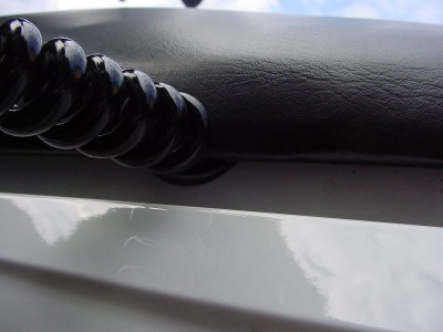

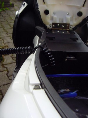

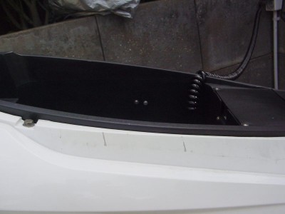

Da wohl doch einige Fury / Sportivo / Speed 5000 / Thunder-Nutzer mit on-board-Ladegerät ein Problem haben im Umgang mit dem Spiral-Ladekabel hier mal ein paar Fotos, wie das - bei mir zumindest - absolut problemlos geht:
So das Spiralkabel mit einer Windung am Helmfachrand einhängen. Dabei auf ausreichend Restkabel im Helmfach achten, um das Kabel nicht unnötig abzuknicken.
Dann etwas ziehen am Kabel, bevor der Sitz zugemacht wird. Und mit zu meine ich "eingerastet".
Das Ergebnis sieht dann aus der Nähe so aus:
Kabel draußen, Sitzbank zu (braucht nur ein klein bisschen Nachdruck beim Schließen)
Der einzige Nachteil dieser Lösung ist, dass auf der gegenüberliegenden Seite zwei Verstärkungsrippen der Sitzbank den Lack am Helmfachrand ankratzen:
Aber da es eine Kunststoff-Verkleidung ist und die Stelle bei geschlossener Bank nicht sichtbar: kein Problem :-)
