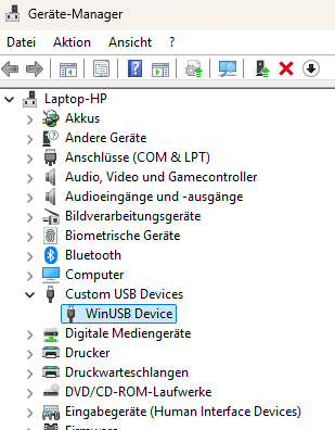

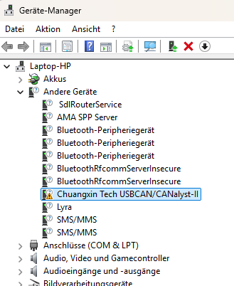

Hallo Rey, irgendwie komme ich nicht klar.
Stecke ich den CANalyst in den USB-Port auf der rechten Seite vom Laptop ein wird er als WINUSB-Device erkannt.
Stecke ich ihn auf der linken Seite ein, wird er als Chuangxin Tech USBCAN/Canalyst-II erkannt, aber ohne funktionierenden Treiber.
Chuangxin Tech USBCAN.png (22.49 KiB) 3724 mal betrachtet
In beiden Varianten kann ich aber keinen Treiber aktualisieren oder installieren. Entweder sagt er, er hat den aktuellsten Treiber oder kein Treiber gefunden. Ich habe alle möglichen Ordner die du hochgeladen hast durchprobiert.
Vielleicht stehe ich auch einfach nur auf dem Schlauch.
Als WINUSB-Device funktioniert zumindest das ECU-Tool.

von dominik
Ich nutze den Canalyst II ja schon vier Jahre.
Den Treiber musste ich vom Hersteller selbst runter laden.
Angezeigt wird er bei mir als WinUSB Device.
Der Treiber dazu ist von
Microchip Technology
Der Treiber hat ein Datum von 3.12.2012.
So wird er so an allen USB Ports.

Hallo Rey, vergiss meinen letzten Post. Ich habe gerade gesehen, das noch die Ordner BMS Management und Driver en in dem Downloadlink drin sind. Ich meine die waren beim letzten Mal noch nicht da, aber seis drum. Und ich dachte du meintest den Ordner mit BMS und chinesischen Schriftzeichen.
Mit dem Treiber aus dem Ordner Driver en und der BMS Management Software habe ich jetzt ein grünes Lämpchen und die Verbindung zum CANanalyst steht.
Leider ist es heute schon zu spät um den Rechner ans Motorrad zu hängen, aber es sieht erst mal gut aus. Teste ich am Wochenende.
Nochmal vielen Dank dafür.
