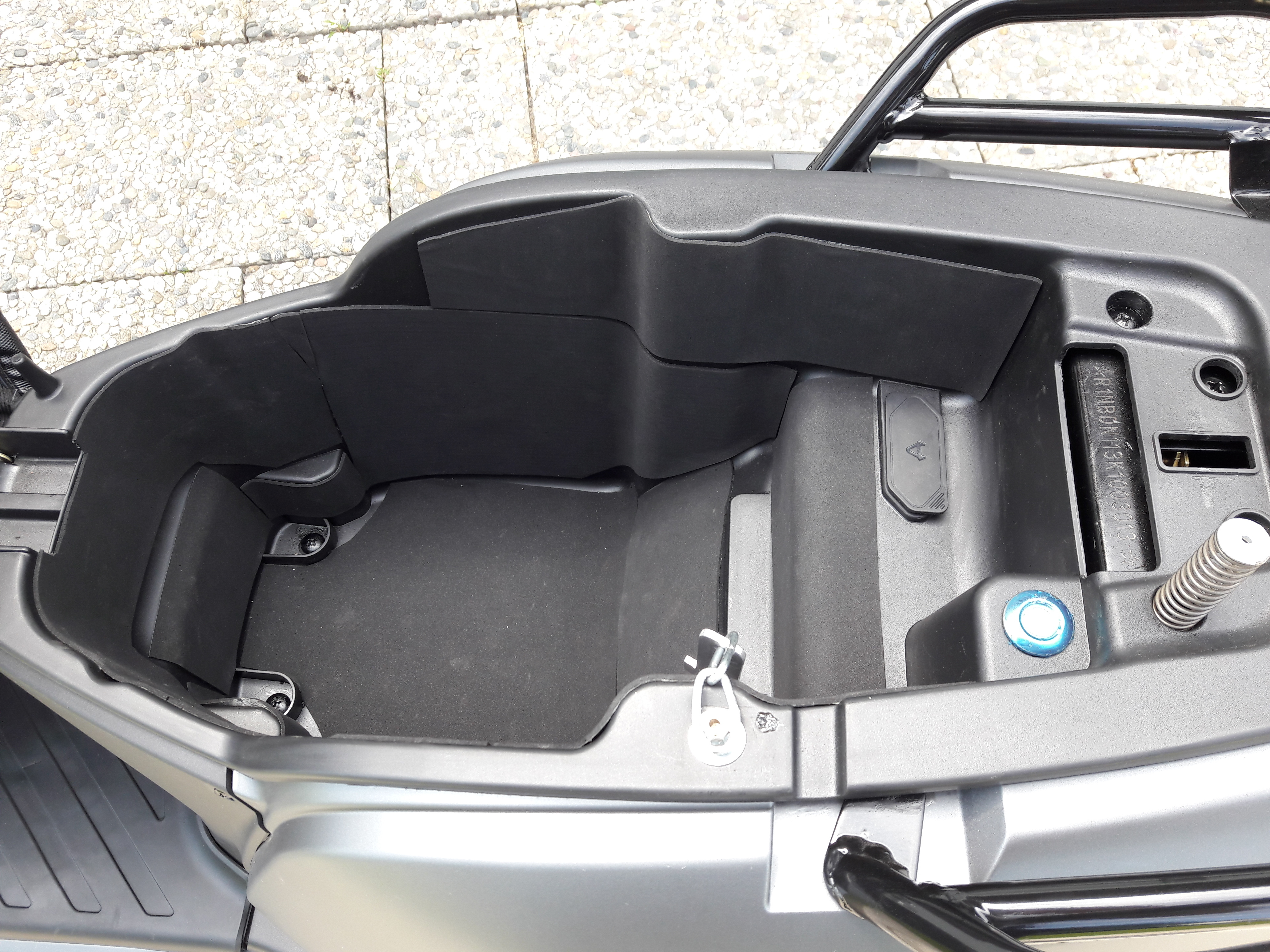

Hallo zusammen.
Nach über 2 Monaten ist er jetzt endlich da und ich habe 200 km runter.
Natürlich habe ich ihn etwas Modifiziert.
Hier ein paar Bilder.
Der Dateianhang 20190608_142035.jpg existiert nicht mehr.
Ich bin Rossi Fan wie unschwer zu erkennen
Gepäckträger wurde angebracht.
Helmhalter, Feder damit die Sitzbank beim öffnen aufspringt
Unter der Sitzbank hab ich alles mit Moosgummi ausgekleidet.
Breitere Spiegel
Breitere Spiegel

Krake67 hat geschrieben: Sa 8. Jun 2019, 15:27 Hallo zusammen.
20190608_142035.jpg20190608_142054.jpg20190608_142142.jpg20190608_142148.jpg20190608_142203.jpg20190608_142226.jpg20190608_142104.jpg
Hallo Krake67,
kannst Du das mit dem Helmhalter mal etwas genauer erklären? Nach den Bildern komm ich im Moment nicht auf die Funktion.
...und die Feder... wie ist die befestigt? Woher hast Du die?

Hallo Etzert,
die Feder habe ich zufällig in meiner Werkstatt gefunden.
Maße: 6,50 cm Lang, 1,7 cm Aussen, 1,4 cm Innen,
die Feder ist sehr weich läst sich leicht zusammen drücken, reicht auch völlig um die Sitzbank aufspringen zu lassen.
Die Sitzbankinnenschale ist mit 4 Schrauben befestigt habe eine herrausgedreht und die Schraube in das Gewinde der Feder geschoben,
etwas fummelig aber es geht, (siehe Bilder) und wieder hineingeschraubt.
Als Schutz oben drauf ein kleines Plastikteil aufgeklebt.
Den Helmhalter habe ich mir aus ein Stück Alu selbst hergestellt,(gibt es auch bei Ebay fertig) dieser past genau auf den Ring am Helm, dann noch zwei Kettenglieder drann eins davon etwas aufgebogen damit diese über die sechkant Schraube passt.
Die sechkant Schraube hatte nix anderes, wurde von der Länge her so gewählt das diese beim schliesen der Sitzbank ganz leicht in die Sitzbank ragt.
Dazu habe ich die Innenschale ausgebaut (4 Schrauben) Loch gebohrt und mit zwei großen Beilagscheiben angeschraubt.
Die sechkant Schraube hat unten ein Gewinde (siehe Bild).
Um den genauen Lochpunkt für die Sitzbank festzustellen habe ich ein kleines Stück Mossgummi auf die Sitzbank geklebt und auf den Abdruck dann das Loch gebohrt, etwas größer als die sechkannt Schraube.
Dann ein kleines Loch in die Sitzbank gebohrt (siehe Bild), muß ich noch etwas nach Arbeiten und fertig.
Ich hoffe das ich Dir etwas geholfen habe.
