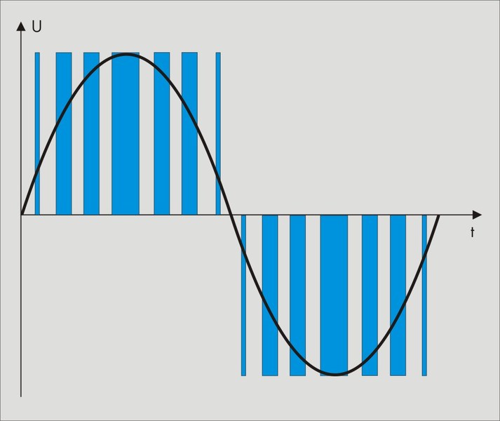

@ MEroller
Grundsätzlich unterscheiden wir zwischen Speedmode (die meisten Controller) und Torquemode. Je nach Hallgriffstellung gibt man 1...4V vor und der Controller gibt entsprechend 0...100% Drehmoment oder auch 0...350A (Sabvoton) Phasenstrom frei. D.h. auch, dass bei 25% Drehmoment bzw. 25% Phasenstrom beschleunigt der Sinuscontroller auf dem Hauptständer auf max. Drehzahl! (Es sei denn, dass eine Drehzahl überlagert wird, was ich aber nicht glaube)
Oszillografiert man die Ausgangsspannung am Controller, sieht man immer Spannungsrechtecke (Pulse), nie eine Sinusspannung. Bei Sinuscontrollern habe wir es mir einer sinusbewerteten Pulsweitenmodulation zu tun. Integriert man die Fläche über die Zeit, bekommt man einen Sinus. Auch der Strom, über einen shunt gemessen, sollte sinusförmig sein.

Peter51 hat geschrieben: Di 24. Okt 2017, 10:22 Bei Sinuscontrollern habe wir es mir einer sinusbewerteten Pulsweitenmodulation zu tun. Integriert man die Fläche über die Zeit bekommt einen Sinus. Auch der Strom, über einen shunt gemessen, sollte sinusförmig sein.
Was ich noch hinzufügen möchte, ist , dass sich der nahezu sinusförmige Strom nur deshalb einstellt, weil der Controller an eine ohm'sch-induktiven-Last (Motor) arbeitet. Durch die Stranginduktivitäten ist ein sprunghafter Stromanstieg nicht möglich (Energiespeicher), wodurch sich im Mittel ( durch die Spannungspulse) ein sinusförmiger Strom ergibt.
Wird das Spannungspulsmuster in eine Fourierreihe zerlegt, so ist die Frequenz der Grundschwingung (schwarzer Verlauf in Peters Abbildung) gleich der des Pulsmusters.
Aus Grundschwingung des Pulsmusters und dem Strom kann auf die Leistung geschlossen werden. Abhängig von der Phasenverschiebung von Strom und Spannung!
