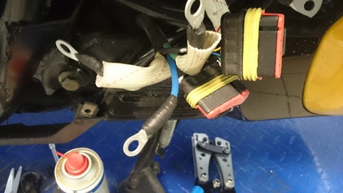

na servas....schön ausgeglüht :shock:
Ordentliche Rohrkabelschuhe (keine Ringkabelschuhe) nehmen, ich persönlich vertraue auf Klauke

Joehannes hat geschrieben:Habe gerade beim Wechsel des Hallsteckers einige Röstaromen an den Motorphasen entdeckt.
Werde es morgen mal dokumentieren. Es sind wohl die Klemmschrauben grün und blau.

Ihr habt schon die Möglichkeiten richtig erkannt. Kleines Übel führt zu solchen Bränden. Das war wohl erst im Anfangsstadium.
Warm, wärmer und dann der Kunststoff rundum. Eine Sichtkontrolle an den Kabeln ist daher unabdingbar. :o

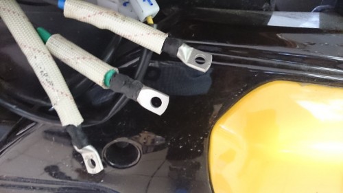

Rohrkabelschuh 2Kabel Controller
Rohrkabelschuh 1Kabel Motor
Nur gelb hat eigentlich überlebt. Ich habe die Kabel um 10cm kürzen müssen. Ein Klemmbrett muss ich noch machen.
Vorerst werden die Kabel aber wieder mit Schrauben verbunden und isoliert. Auch will ich Plus und Minus vom Controller noch prüfen.
Die Originalen von Erider waren gelötet..........die sind jetzt gepresst......

Hab für die dünnen Motorkabel keine passenden gefunden. Sind aber mit der Zange gut gequetscht oder gepresst.
Re: SCP 4040 Li.on Solar-Scooter 4000 Watt 88 km/h
Verfasst: Di 28. Jul 2015, 16:37
von Joehannes
Mmmphh, mit Kupfer aufüllen auch eine gute Idee, Danke für die Info.
Ich wollte zuerst ja mit Ader-Endhülsen die Passform etwas geschmeidiger machen. Habe mich dann aber doch für die kleineren Rohrkabelschuhe
entschieden. Da könnte man dann Kupferdraht aus einer Hauselektrik nehmen.
Was haltet ihr von einem Stück Wasserschlauch als Isolierung um jede Motorphase. senkrecht nach oben angebracht um Spritzwasser auch schnell
wieder ablaufen zu lassen. Einfach über die isolierte Verschraubung geschoben und fixiert. :idea:
