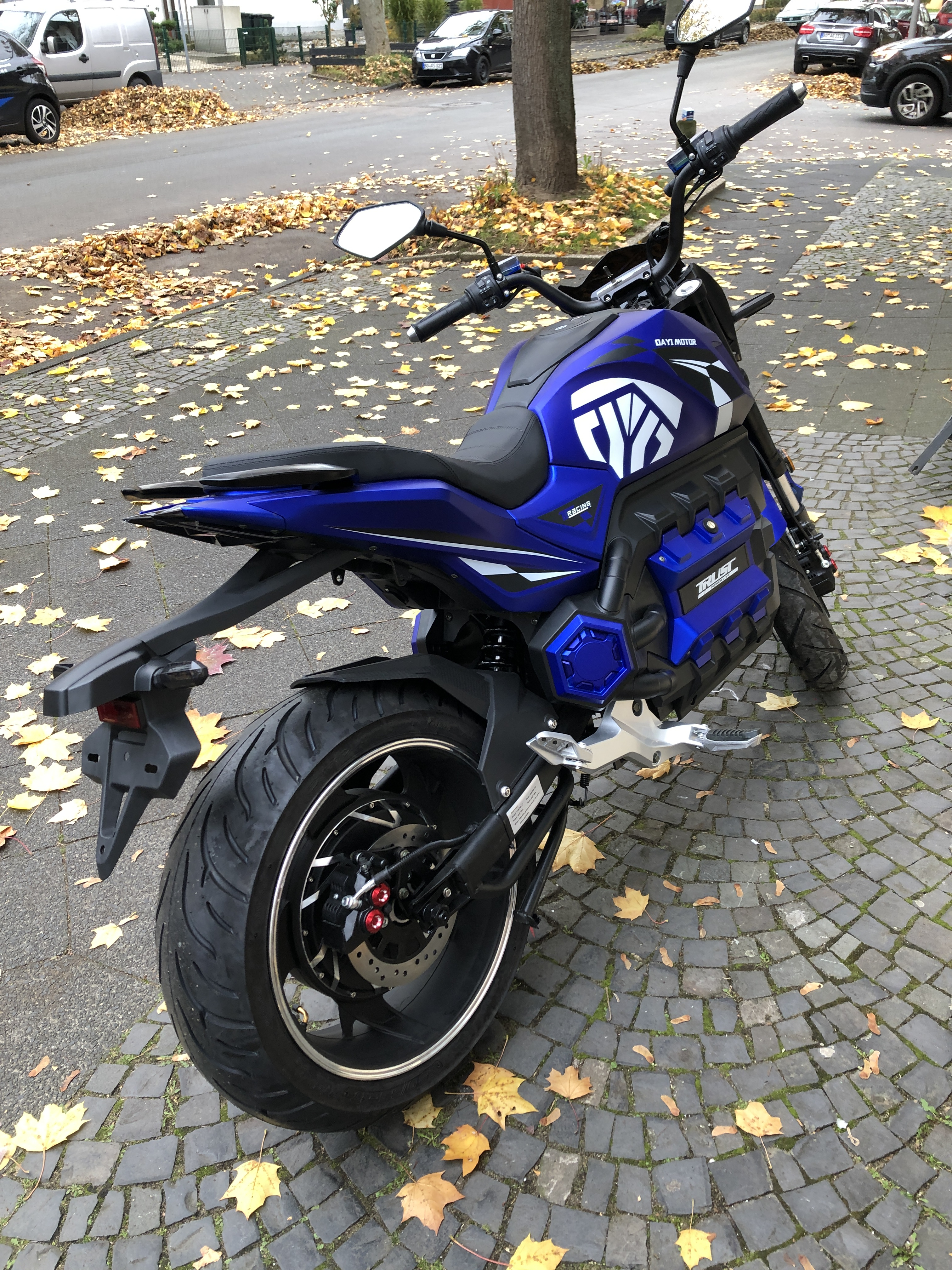

Wer sie mal live sehen möchte kann das jetzt auch bei mir ;)
