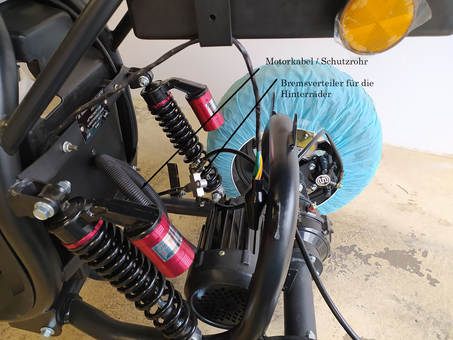

ich habe zu den Trike mal eine Frage. Beim Zusammenbau habe ich festgestellt, dass zum für das Motorkabel bzw. dessen
Schutzwellschlauch keinerlei Halter vorgesehen ist.
Noch seltsamer ist der Bremsschlauchverteiler, der kann doch nicht einfach in der Luft baumeln. Ich denke dafür muss ich
einen Halter machen, oder wo wird der befestigt? Aber gar nichts so einfach die Bremsleitungen sind steif wie Hund.
Sagt mir doch mal wie man dies am besten bewerkstelligt? Ich füge mal ein Bild an, damit man weiß wovon ich rede.
Danke vorab und freundliche Grüße Rudi M.

Die Bremsleitung habe ich mit Kabelbinder am Verteiler Loch und am Rahmen festgemacht.
Das Stromkabel ist bei mir nicht so lang das es baumelt.

rudi-m hat geschrieben: Do 26. Jan 2023, 16:04 Hallo,
;) China Export! ;)
Alles was irgendwie rumbaumelt mit Kabelstrapsen sichern, so haben wir es auch gemacht.
Kabelstrapsen werden auch zukünftig eins Deiner wichtigsten Werkzeuge sein .
