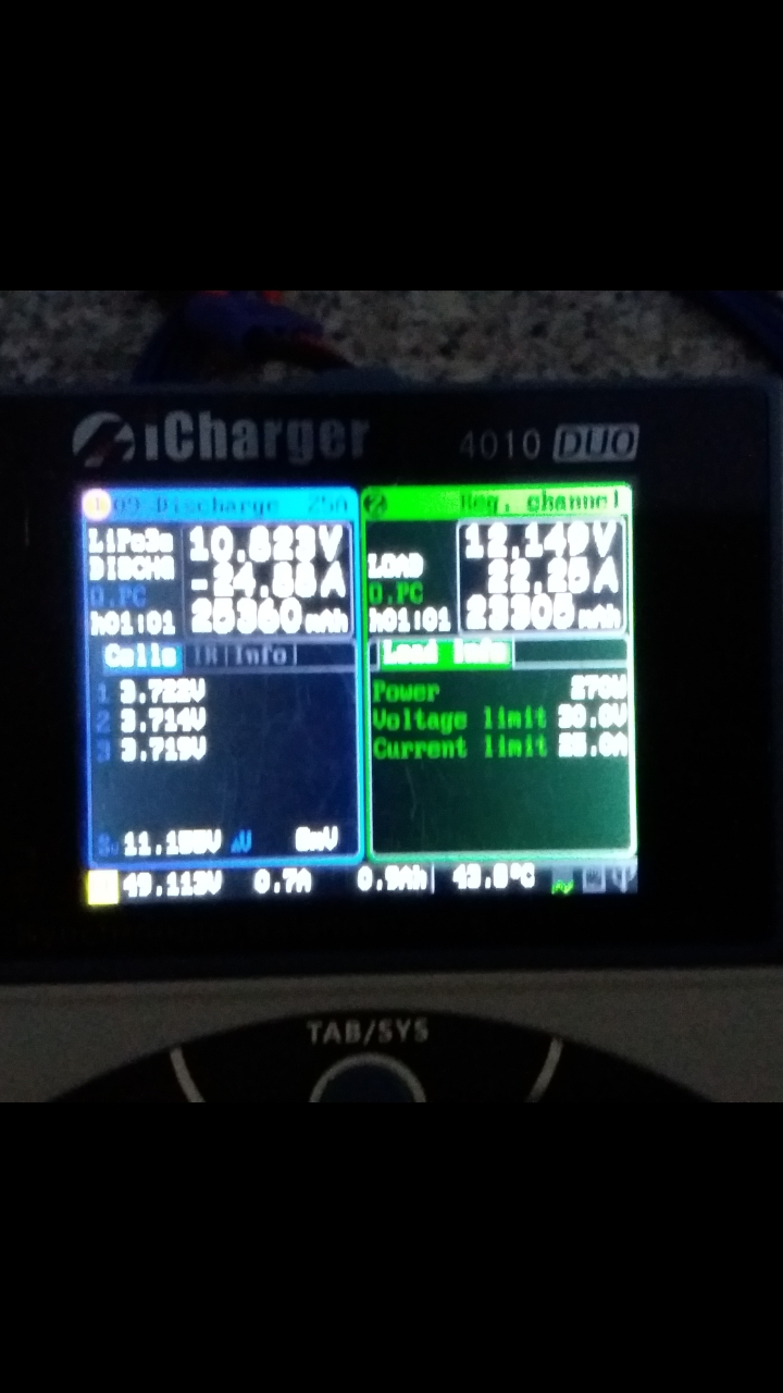

Die Messorgie ist angelaufen.
Zuerst die 3P Zellen mit in Summe 60Ah, als 3S3P am Lader.
Von oben nach unten Reservezelle, 16, 6
Beim laden war die Reservezelle zuerst voll.
Die anderen beiden haben noch 2Ah mehr gebraucht obwohl sie 14 Stunden lang parallel geschalten waren.
Leider kann ich nur mit um die 25A laden/entladen. Habe keine Bananenstecker im Fundus die dauerhaft über 30A verkraften und an das paralellkabel Set habe ich im Vorfeld natürlich auch nicht dran gedacht. :(
Der Junsi spuckt Innenwiderstände von 0,4mOhm für die Resevezelle und 0,4 und 0,5 für die 6 und 16 aus.
Bei 61Ah war Schluss, die Reservezelle hat Kapaztiv am schlechtesten abgeschlossen.
Nach dem abstellen stieg die Spannung Der Reservezelle wieder auf 3,05V an.
Jetzt lade ich 10Ah wieder rein und dann geht es Sonntag mit den 40Ah Packs weiter.
