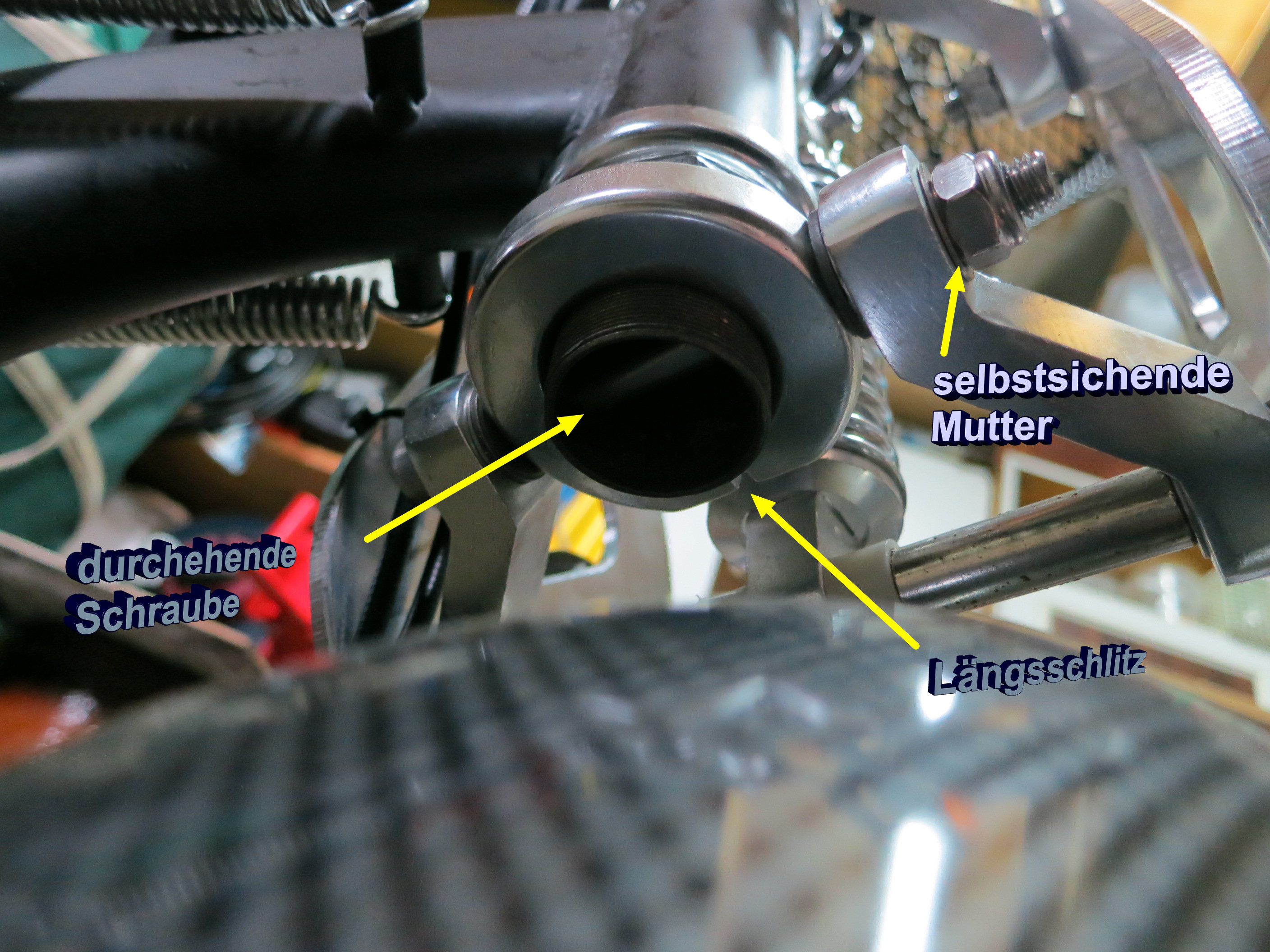

Mach1Harry hat geschrieben:Hallo Oli
Nein ,
Die Mutter oben ) wo Du den Pfeil hingemacht hast ) muss du nach unten auf die Schwingehalterung schrauben, und mit der Mutter unter der Schwingenhalterung Kontern
siehe Bild
http://83.169.4.206/maik/harry/index.php?artid=215
Hallo, habe mal eine Frage dazu. Bei mir ist die untere Mutter gar nicht vorhanden, es ist nur Gewinde zu sehen. Ist die wichtig? bin schon 400 Km ohne gefahren.
Re: Mach 1 1700 mit Straßenzulassung
Verfasst: Mo 7. Apr 2014, 14:09
von Mach1Harry
Hallo Hannes
Dann hast Du die schon verloren, und die Aufnahme versaut Dir das Gewinde der Lenkstange
Oben zwischen den Muttern fehlt auch noch eine U-Scheibe
Könnte vielleicht beim vollen ein federn nach unten rausspringen, das wäre nicht gut für dich
Verfasst: Mo 7. Apr 2014, 15:43
von Harry
der Streetfighter 6 unterscheidet sich vom Streetfighter 5 in der Konstruktion der unteren Befestigung der Vorderradgabel.
Die untere Mutter ist nicht vorhanden, da der Bolzen durch eine Bohrung in der Lenksäule geschraubt wird.
Die Verschraubung dient nur zur Einstellung und Fixierung des Kugellagers.

bei mir ist das auch so... Heute kam mein 6A an :D... Was hat denn S&S dazu geschrieben? Bei mir scheint die Gabel vorne auch etwas locker zu sein. Wenn ich die vordere bremse ziehe und dann vorne wackel, dann merke ich ein klacken. Oder ist das normal?

S&S hat heute geantwortet. Hallo, Dort ist auch keine Mutter zu finden, diese ist ab Werk nicht vorhanden.
Vielen Dank
Mit dem Wackeln geht weg wenn man die Mutter nach oben zum Lager dreht. Die scheint sich ab und an zu lockern.

Hannes hat geschrieben:Mit dem Wackeln geht weg wenn man die Mutter nach oben zum Lager dreht. Die scheint sich ab und an zu lockern.
Weswegen es just normalerweise für besagte, sich gern lockernde Mutter eine Kontermutter gibt, die das Lockern zumindest weit hinauszögern kann. Ohne Sicherung lockert sich die einsame Lenkkopflagermutter bei jedem Drehen des Lenkers, jeweils in kleines Bisschen.
Ich fürchte, die Leute von S&S haben keine Ahnung von Zweiradtechnik :roll:

noch einmal ganz langsam und im Detail.
Eine Mutter unter der unteren Halterung der Gabel hätte keinen Sinn. Der Bolzen geht durch das Lenkerrohr hindurch und verhindert dadurch ein Verdrehen oder Herausfallen. Die Halterung hat vorne einen Schlitz und durch das Anziehen der Mutter wird die Halterung mit dem Lenkerrohr spielfrei verbunden.
Die Kugellager für den Lenker haben nichts mit der unteren Halterung zu tun. Das untere Lager liegt nur dicht an der Halterung.
Die beiden Kugellager werden mit einer schmalen Mutter eingestellt und mit einer breiteren Mutter gekontert. Das Problem liegt meistens an einem fehlenden dünnen 40mm Maulschüssel zum Festhalten der Einstellmutter.
Aus der Not heraus habe ich mir einen dünnen Maulschlüssel gebastelt

harry, du bist der beste :D Ich habe es mir schon so gedacht, war nur irritiert, das unten so viel vom gewinde rausschaut. bei s&s kann man zwei schlüssel bestellen ;) http://www.ebay.de/itm/2x-Spezial-Schlu ... 35afbfca48 bin am überlegen, ob ich mir die schnell bestellen soll.
