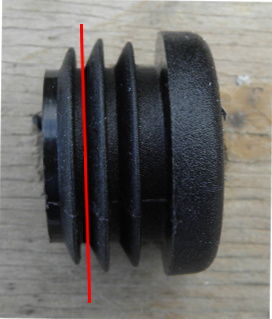

Hinten ist es etwas aufwändiger. man benötigt einen scharfen Cutter oder ein Skalpel und muß auf die Finger aufpassen.
Der Stopfen wird an der roten Linie abgeschnitten:

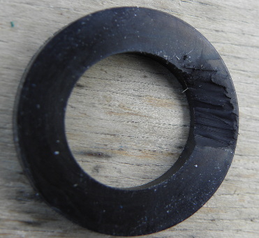

Dann nimmt man die kleinere Dichtung (13,5/23,8) und schneidet zur Mitte schräg etwas Gummi weg:

Die Kante sieht weggeschnitten so aus (natürlich muss man rundherum schneiden).
Diese Dichtung muss dann in die 1. Rille vom Kopf aus reingefummelt werden (die Schräge vom Kopf weg).
