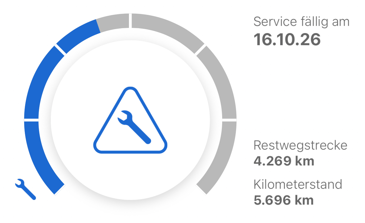

Ich habe meine Rakete abgeholt. Vorher durfte ich 250,57 Euro bezahlen. Der teuerste Posten ist der Wechsel der Bremsflüssigkeit. Auch hat ein Sicherungsclip an einer Soziusraste gefehlt, die ich noch nie benutzt habe. Der Clip kostet netto 1,59 Euro. Die Reifenprofiltiefe soll vorne 2,1 und hinten 3,9mm betragen.
Zum Serviceintervall habe ich den anderen (älteren) Kollegen befragt. Der hatte mehr Ahnung. Allerdings brauchte ich das nicht, weil es schwarz auf weiß in unseren Serviceheften eingetragen wird. Da steht jetzt ein Termin in 24 Monaten und meine aktuelle Kilometerzahl plus 10.000 km (15.700km). Ein Foto kann ich gerne nachreichen. Das Buch liegt bereits im Keller.
In der App unter Service steht bei der Restwegstrecke in Kilometern weiterhin Murks:
Gestern vor Inspektion:
Heute nach Inspektion:
Hoffentlich springt beim Erreichen der dort genannten Restwegstrecke nicht der Alarm im Display an.

davidflorian hat geschrieben: Fr 18. Okt 2024, 12:42 ...
Ich würde davon ausgehen, daß Du dann bei jedem Start die Warnmeldung bekommst. Zumindest ist das so, wenn der Termin überschritten wurde.
Da würde ich nochmal Stress machen, das sollen sie Dir entsprechend dem Buch korrigieren.
Daß die App was komplett anderes anzeigt als der Eintrag im Buch ist eine absolute Frechheit.
Ansonsten sieht man schön, wie sinnlos das mit den festen 10tkm ist. Weniger Reststrecke als vor dem Service.

Verfasst: Mo 28. Okt 2024, 11:40
von shiftZZ
Dann scheint es bei mir auch nicht zu stimmen. Ich war am 18.10.24 bei der Wartung (hat übrigens sportliche 300,39 EUR gekostet) und meine Serviceanzeige in der App sieht derzeit so aus wie im Screenshot. Kilometerstand bei Abgabe zum Service waren lt. Rechnung 3027km
