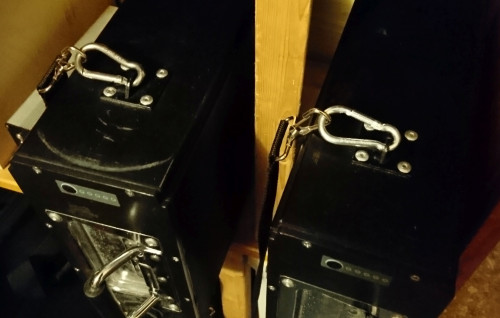

Nachdem sich meine alten Tragegurte verabschiedet hatten mussten neue her
Karabiber+Tragegurt
Karabiber+Tragegurt
Nichts Weltbewegendes
  • Feuerwehr-karabiner-haken 50 x 5 mm
  • Penn Elcom Tragegurt (bis 15kg), für vorsichtige gibt es noch eine 50kg Version. ;)
Der Karabiner ist eigentlich nur für die 90° Drehung, damit der Tragegurt an den Haken passt.
15kg Tragekraft scheinen zu reichen, selbst wenn der Akku Mal beim Tragen nach unten 'schnackt'.
