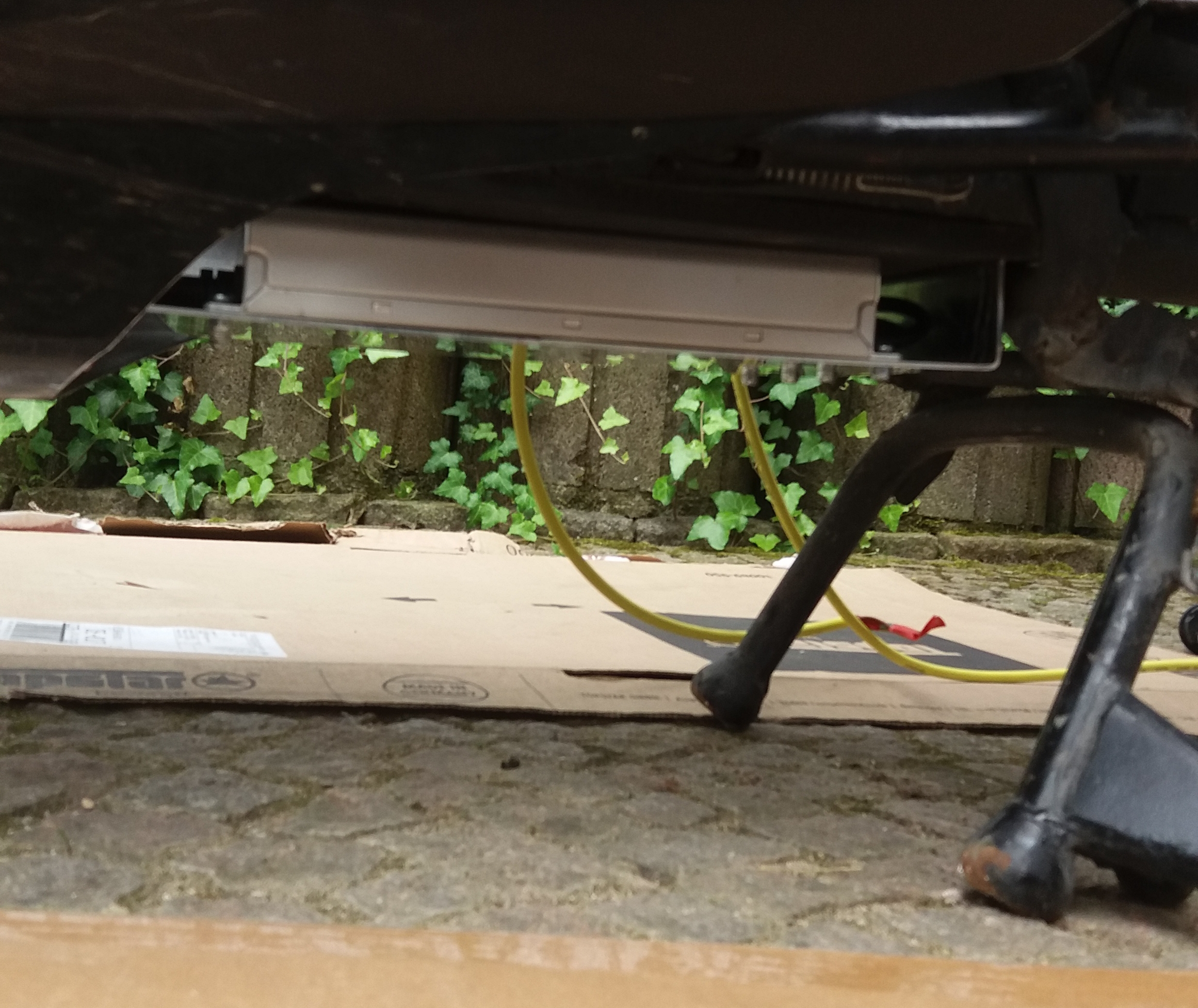

von dominik
Da es das BMS noch nicht zu mir geschafft hat, geht es mit dem kleinen einstellbaren und vor allem lüfterlosen 10-480W Onboard Lader weiter.
Das kommt unten ins Schiffchen und wird hinten zwischen Batteriekastenisolierung und Querstrebe vom Rahmen eingeschoben. Vorne wird es am Halter für das Trittbrett mittels Streben mit angeschraubt.

von MEroller
Das ist dann fast die Position vom on-board-Lader meiner Zero :D
Sind die Mean Wells voll vergossen und somit Wasserfest? Das sollten sie unten im Boot nämlich sein.
Verfasst: Sa 19. Jun 2021, 10:03
von dominik
Die sind IP65 und explizit für den Gebrauch im freien.
Bei dem Gewicht das die haben müssen die vergossen sein. Einzig an der Unterseite sind zwei Potis, zum einstellen von Strom und Spannung, welche mit einem Gummidichtstoofen ab Werk verschlossen sind.
Der Strom lässt sich später über die Dimm-Schnittstelle bequem in der Sitzkiste einstellen.
Das Spannung lässt sich nur von unten einstellen.
