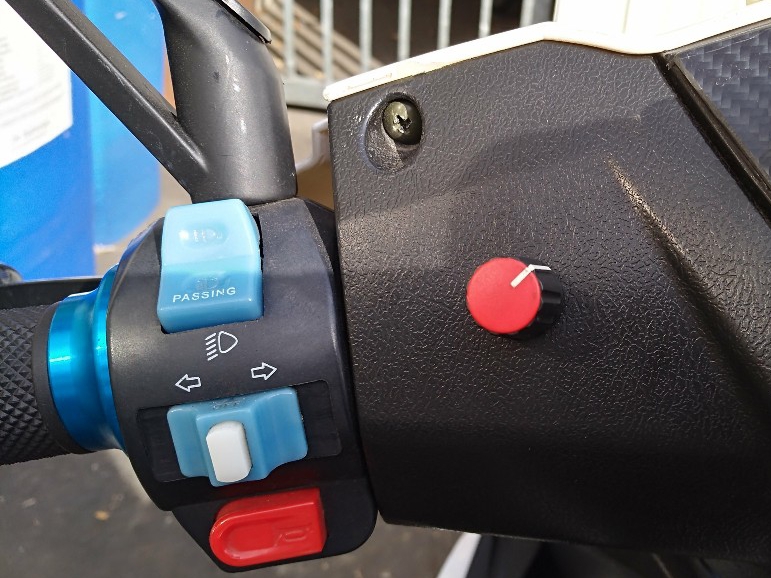

Regler für Rekuperation
Nachdem man beim Kelly zwischen 12V Reku-Eingang und Temperatursensor für den Motor entscheiden muss, habe ich den 5V Eingang für die Reku benutzt d.h. 12V Bremssignal an ein Relais angeschlossen, was die Spannung vom 5k Poti (zwischen 0-5V) auf den 5V Eingang des Kelly schaltet.
Jetzt kann ich stufenlos die Stärke der Reku am Poti voreinstellen, Aktivierung der Reku dann wie gewohnt mit Bremshebel.
Die drei Stufen low, mid und high, passend zur Temperaturanzeige vom Display in chinesisch :lol:
Der ursprüngliche Hupen-/Anlassertaster aktiviert jetzt den Rückwärtsgang.
