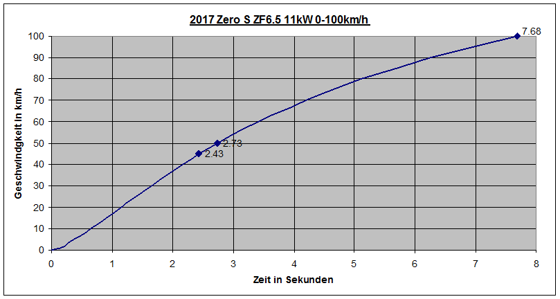

Wie schon im Beschleunigungssthema im Elektrorollerbereich berichtet habe ich heute die 0-100km/h Beschleunigung meiner gelben Baby-Null vermessen:
Herausgekommen sind bei 98% Ladzustand und 25°C Umgebungstemp. folgende Zeiten:
0-45km/h = 2,43sek
0-50km/h = 2,73sek
0-100km/h = 7,68sek
Hier grafisch aufgetragen:Bild Es ist aus einer Videoaufnahme des Tachos entstanden, der einerseits sehr genau ist (max +1%) und andererseits auch extrem schnell reagiert. Startpunkt 0 ist das Videobild, bevor der Stapel "Torque"-Balken ganz rechts im Display erste Anzeichen des Aufbaus zeigt. Hier ein Screencapture des Nullpunkts:Bild
Und hier 0,233s später der sich schon aufbauende Balken ganz rechts:Bild
Ein Augenblick später war der Balken ganz aufgebaut und die Fuhre mit mir drauf (Kampfgewicht 105kg) schon 3km/h schnell:Bild
Gefahren bin ich einmal hin und einmal zurück, und die Zeiten sind aus beiden Läufen gemittelt, um leichte Höhenunterschiede und den leichten Wind auszugleichen. Und man sieht an der 0-50km/h Zeit die Notwendigkeit, beim städtischen Ampelstart zu zählen "21 22", um den Zeitpunkt der Stromrücknahme nicht zu verpassen, bevor man seinen Führerschein gefährdet :twisted:
