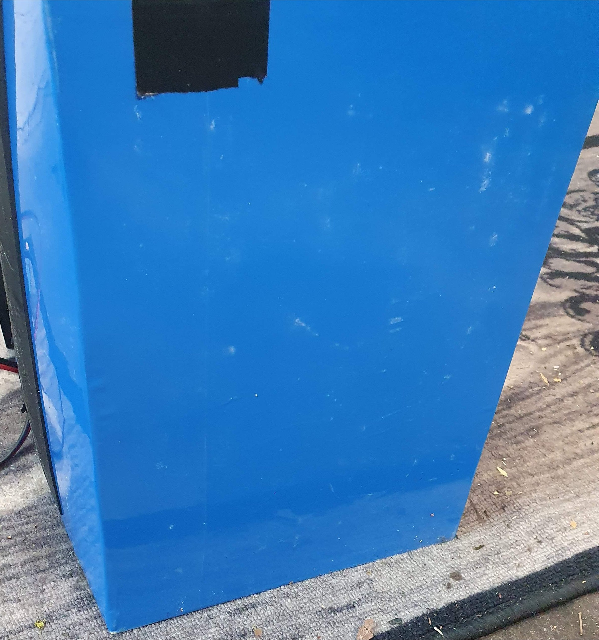

Jetzt Funktioniert der AKKU - oder auch nicht - 30m und er geht einfach aus - alles nur CHINA-Schrott
Es lag nicht am BMS, sondern daran das der Unterladen war und da macht das BMS zu.
eine Zelle ist Tot
Geladen ohne BMS, was der Händler mir gezeigt hatte, und schon erwachten die Zellen :-)
Hätte er das mal eher getan, hätte Zeit gespart.
BMS gehen beide inkl. BT-Module.
Habe ich sofort Eingebaut, da ja alles schon Vorbereitet war.
Gefahren bin ich auch und da merkt Mann schon die Akku Kraft von bis zu 80ah,
der geht nicht mehr schnell in die Knie und hält die Spannung hoch, was nicht lang angehalten hat.
Das E-Trike ist nur ca. 3-5km/h schneller geworden.
