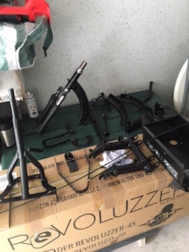

habe mir für diesen Sommer ein Projekt vorgenommen, mach es Ganter nach, will mein Revouzzer Farblich abändern. Habe einmal einen Zerlegten Revoluzzer Hochgeladen. Ich weis nur noch nicht genau, welche Farbe ich nehmen Soll. Was meint Ihr, welche Farbe wäre passend.
Gruß Monty

Oh je, bekommst Du das alles auch wieder zusammen?
Über Geschmack lässt sich wie immer streiten. Hier kannst Du Dir mal eine Farbpalette aller Farbtöne anschauen: https://www.ralfarbpalette.de/
Zu welchem Farbton tendierst Du denn? Suche Dir erst mal die passende Farbe aus. Dann kannst Du ja noch immer fragen, in welchem Farbton diese Grundfarbe am besten aussieht.
Mein Bläuling wurde nicht von mir selbst umgewandelt. Das war eine einmalige Versuchslackierung, die ENEWAY im Jahre 2012 geordert hatte, um die Farbfestigkeit zu testen. Da das Fahrzeug ohne Papiere und Rahmennummer war, konnte es nicht verkauft werden. Ich konnte es trotzdem kaufen, denn ich hatte ich die Standardausführung in Schwarz und dementsprechend auch die Papiere. Habe dann alles Wesentliche vom Schwarzen an den Blauen umgebaut, das Schildchen mit der Fahrzeugnummer umgesetzt und später dann auch noch die passenden Rahmennummer einschlagen lassen. Sattel- und Lenkstange waren beim Bläuling auch in Blau gehalten. Sieht auch besser aus. Nur die obere Sattelstange mit dem weißen PUCH-Choppersattel habe ich dann weiß lackiert. Und so entsand meine Bayernedition. :D
