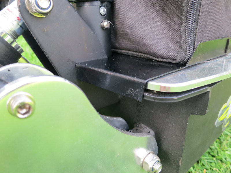

für den Transport des Reserveakkus habe ich mir aus 1mm Blech eine Halterung gebogen.
Die Halterung liegt unten nur auf und verhindern ein Verdrehen und Verrutschen. Die Tragegriffe haben die optimale Länge, um sie mit einem Knebel hinter der Sattelstange zu verbinden.
Wenn das Wetter mitspielt, steht am Sonntag einem Langstreckentest nichts mehr im Wege.

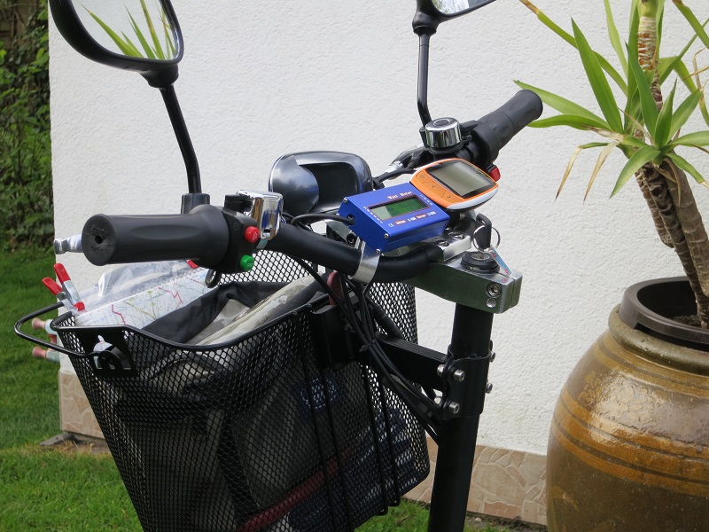

der Abstand zwischen Sattel und Lenker war für mein Fahrgefühl zu klein. Das lässt sich aber leicht korrigieren, indem man den Lenker nach vorne dreht.
Dazu braucht man nur die 4 Schrauben der Lenkerhalterung etwas lösen, und die Madenschraube herausdrehen.
Wenn man Pech hat, sitzt die Madenschraube mit dem Imbuskopf falschherum drin. Dann muss man die Lenkerhalterung ganz aufschrauben und die Madenschraube umdrehen.
So ist die Lenkerstellung jetzt bei mir.
Die Körperhaltung beim Fahren auf dem Streetfighter ist dadurch viel angenehmer. :D
