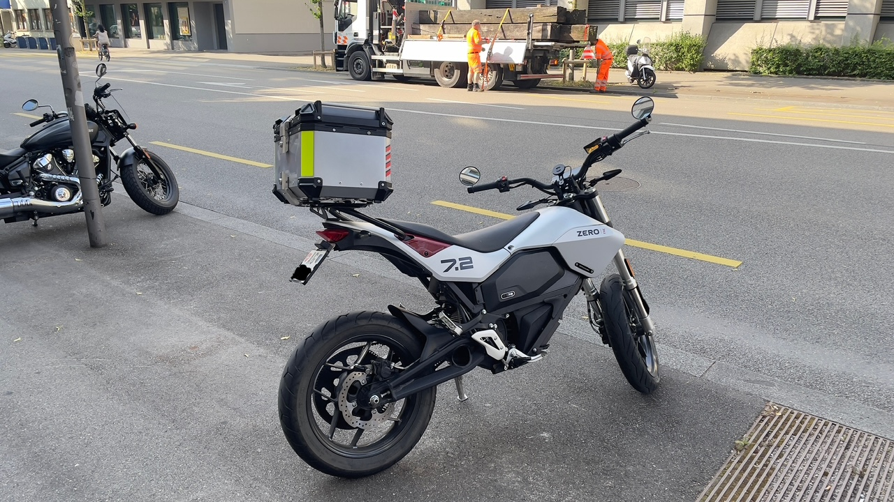

von FPVZaphod
Mein Neuzugang :D
Nach 4 Jahren Tesla und einem Segway GT2P nun auch was ordentliches auf zwei Rädern:

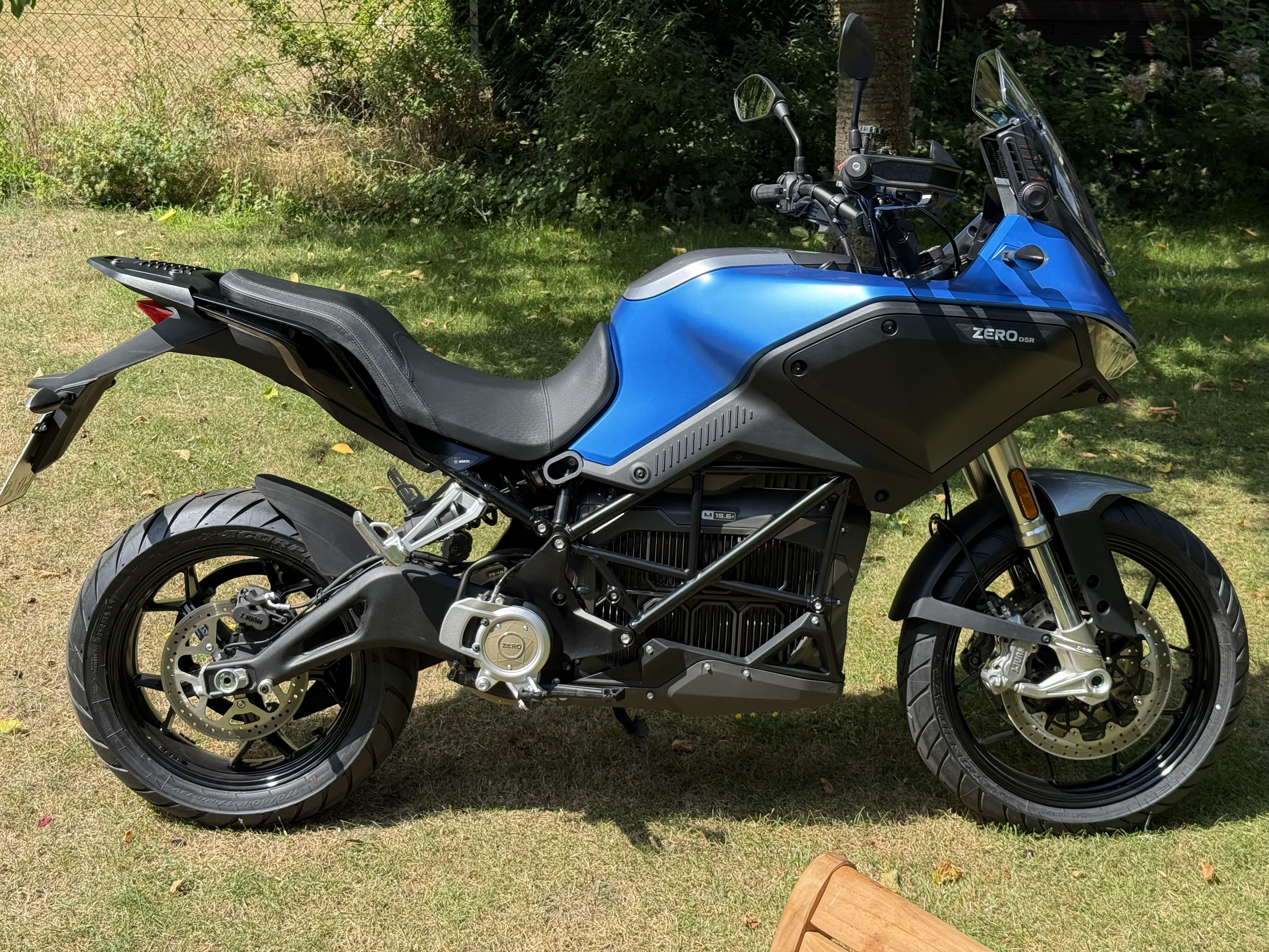

Moin zusammen,
konnte günstig eine DSR MY2024 erwerben - und hatte noch Folie von meiner Experia übrig... :lol: Blau ist ohnehin mein Ding. Dauer je ca. 4h für die größeren Teile, der Deckel ca. 1h.
Ob und wie ich Trunkdeckel und vorderes Schutzblech noch foliere, weiß ich noch nicht. Deckel hatte ich auch erst blau, das war aber too much - obschon sie ab Werk Bekannterweise immer ganzfarbig kommt. Vielleicht ein dunkles Anthrazit metallic.
Was meint ihr?

Bin auch der Absolute Blau Fan. Hätte es nur Blau Glänzend gemacht so Mysticmetallic oder das Cerulean Blue von Zero.
Also von mir Daumen Hoch.
Vlt alles in der Farbe Blau außer die schwarzen Teile. Das ergänzt sich gut meiner Meinung nach.

Moin Matthias,
ich würde den Deckel schwarz machen - evtl. schwarz matt, so dass das zu den schwarzen Seitenteilen passt.
Aber Geschmack ist ja bekanntlich individuell ...
Kannst Du ein bisschen was zum Folieren selbst schreiben? Welche Folie? Teile abgeschraubt? Aufwand für 's Zerlegen? Irgendwo Ecken dabei, die eine Herausforderung beim Folieren sind? Vorgehensweise?
Das Video von Dir, wo du das Folieren der Energica dokumentiert hast kenne ich. War das Vorgehen jetzt das Gleiche oder hast du irgendwas anders gemacht?

Moin Sigi,
der Aufwand ist schon nicht ohne - und es ist auch diesmal wieder nicht richtig gut geworden. Das ist mir aber Wurscht, ist schließlich alles selbst gemacht.
Die Folie ist eine 3M 2080-S347 Perfect Blue Satin. Hatte ich auch bei der Energica. Tatsächlich hatte es mit Resten der Energica nur noch für den Frunkdeckel gereicht. Bin kein Profi und habe seit Energica nix mehr foliert, aber ich würde sagen, die Qualität der Folie ist schlechter geworden. Die alte ließ sich besser und weiter ziehen und war immer satt deckend, die neue wird schnell hell-silbrig und ist m.E. nicht mehr gan so dick. Lässt sich aber immer noch top verarbeiten.
Die Teile habe ich vorher alle abgebaut, was ja bei der Zero recht einfach geht. Der Zusammenbau, speziell die Maske oberhalb der Scheinwerfer, war aber eine Herausforderung. Bei Energica war alles super passgenau, hier musste ich sehr viel fuckeln, bis die Haltenasen wieder da eingegriffen haben, wo sie sollen. Zudem ist alles trotz gut getroffener Schraublöcher (sind ja alles geschulterte Schrauben, die lassen nur wenige 1/10mm Spielraum) nicht sauber in den Spaltmaßen. War aber auch schon vor dem Zerlegen so. Verarbeitungstechnisch muss Zero noch viel lernen, bei meinen ganzen letzten Maschinen (Energica, BMW, Honda, selbst Brammo) waren alle Verkleidungsteile schon deutlich passgenauer.
Problemzonen: Lampenmaske, von vorne kommend. Das wird ab etwa der Mitte konkav, dann kommen aber die Blinker Erhöhungen. Gefühlt ist das sehr grenzwertig für die Folie gewesen, und man sieht wenn man genau hinschaut, dass das Blau da nicht mehr ganz so decken ist. Geht aber noch.
Falls mal jemand üben möchte, dann würde ich zuerst den Frunkdeckel empfehlen. Sind nur acht Schrauben und eine einfach Oberfläche. Da kann man super Erfahrungen machen, wie sie die Folie verhält - gerade um die Ecken und beim Umschlag nach innen. Und wenn man es abziehen und wegwerfen muss, dann ist nicht viel Folie vergeudet. Wer das halbwegs faltenfrei hin bekommt, sollte als nächstes die hintere Verkleidung (also um den Frunk herum) in Angriff nehmen. Als letztes nach der Erfahrung dann die Lampenmaske. Und klar ist: Muss alles sauber und fettfrei sein. Ich habe ein 1:1 Wasser-Isopropanol-Gemisch in einer Sprühflasche.
Mein Zeitbedarf grob:
2h therapeutisches Sitzen und Anstarren der Maschine. Dabei sinnierend, wie man vorgehen will. Verbrauch: 2x 0,33 Jever Fun.
Nur 2 Minuten: Demontage Tankdeckel (Montage ebenso)
1h Folieren Tankdeckel. Verbrauch: 1x 0,33 Jever Fun.
1h Demontage+1h Montage der hinteren Verkleidung um den Frunk
4h Folieren Frunk. Verbrauch: 1x 0,33 Jever Fun. Mehr ging gestern Abend nicht mehr, wollte nich so oft nach oben in den Spa-Bereich rennen :lol:
Gesamt: 2+1+2+4 = 9h; gestern bis 23Uhr.
Heute ging’s fixer:
Knapp unter 1h Demontage, 1h Montage Lampenverkleidung
3h Folieren. Verbrauch: 2 Tassen Kaffe mit Milch
Gesamt: 1+1+3=5h; heute morgen bis 14Uhr.
Da ich völlig unbegabt bin, dauert das bei mit halt länger. Zudem habe ich alles alleine gemacht, meine Frau hat dafür keinen Draht. Wer das noch nie gemacht hat, aber handwerklich geschickt ist, der wird sicher nicht viel länger brauchen - vielleicht geht es auch schneller. Profis sind da zweifelsfrei noch viel schneller.
Habe diesmal leider keine Bilder oder Videos gemacht.
