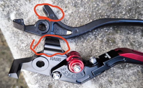

Habe gerade versucht die Bremshebel zu tauschen, geht ja tatsächlich schnell ... nur passen sie bei mir nicht, aber aber genau diesen Link verwendet.

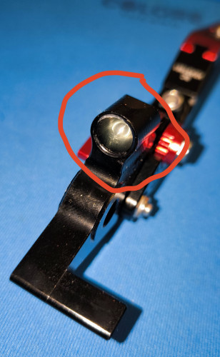

Entweder fehlt bei den Raximo-Hebeln ein Bolzen, der in den Bremszylinder drückt (da ist so eine Aufnahme für eine Art Bolzen an der Stelle, wo der Alrendo-Hebel einen Dorn hat, aber es war kein Bolzen dabei).
Ich habe ein Photo von den beiden Hebel gemacht und den Unterschied markiert.
So, nun meine Frage an Euch - habe ich die falschen Hebel bestellt (RAX-RA97-RA96), habe ich vergessen den passenden Bolzen zu bestellen oder habe ich eine ungewöhnliche Version der Alrendo TS Bravo?

Du benötigst zwei mal Bremshebel ;) beim Kupplungshebel fehlt z.B. der Anschlag für den Bremslichtschalter.
