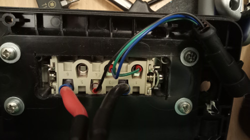

jekl1974 hat geschrieben: Fr 18. Dez 2020, 18:27 Hallo Leute,
So habe ich jetzt dieses leidige Problem gelöst.
Hoffentlich für immer!!!!
Sieht vielleicht etwas brutal aus.....
Sind halt Industrie-Steckverbinder.
Hier gekauft:
https://www.steckerladen.de/Industriest ... :1051.html
Nur das Einlegefach passt jetzt nicht mehr rein aber der Deckel geht zu ohne anzustoßen.
Siehe Fotos
Wünsche trotz aller Umstände im Moment,
allen ein schönes Weihnachtsfest und einen guten Rutsch ins neue Jahr 🎄
Kannst du mehr Bilder machen?
Ich habe jetzt zwei Akkus mit runden Pins und am WE ist mir ein Stecker festgebraten...ich suche gerade nach einer Lösung.
1. Ich hab mir Deinen Link mal angeschaut, da steht, dass der nur 35A kann. Müssen das nicht mind. 40A sein?
2. Mach bitte mal Bilder von innen, wie du das alles befestigt hast. Bzw. dass man sieht wie es gelöst ist.
Wie sind deiner Erfahrungen mit dem neuen Stecker?
Ich überlege, ob ich die Y-Kabel Lösung mache oder ob ich den Stecker modifiziere...
Krass, dass es auch die neueren Stecker betrifft.💯

Hallo Super Soco Fahrer,
Bis jetzt haben sich die Stecker bei einigen kleinen Probefahrten gut bewährt.
Ich konnte keine Erwärmung an den Kontakten festgestellen, allerdings erwärmt sich das Batteriekabel merklich.
Das wird aber bei allen so sein, weil halt unterdimensioniert wie schon andere hier festgestellt haben.
Im Inneren der Akkus gibt es jetzt keine Verminderung des Querschnitts von 6 auf 4mm² mehr.
Es ist richtig, daß die Stecker „nur" bis 35A gehen, die können das aber bei 400V. Das bedeutet: die Stecker und Kontakte sind für wesentlich größere Leistungen geeignet, als bei unseren Soco's übertragen werden. Z.B. eine Drehbank oder große Bohrmaschine kann über diesen Stecker am Kraftstrom angeschlossen werden.
Ich denk mal, das dort jetzt keine Erwärmung mehr auftritt und die Kabel zur Sicherung und zum Controller können ja auch noch gegen dickere getauscht werden.

Danke, das hatte ich nicht beachtet.
Im Moment sind es für mich jedoch die einzigen, die ich bekommen konnte.
Vom Kontaktmaterial sind sie besser als die originalen und es wird auch nichts warm.
Ich werde weiter testen

Hier ein Bild von neuer Akku-Buchse.
Innenseite Akkudeckel
