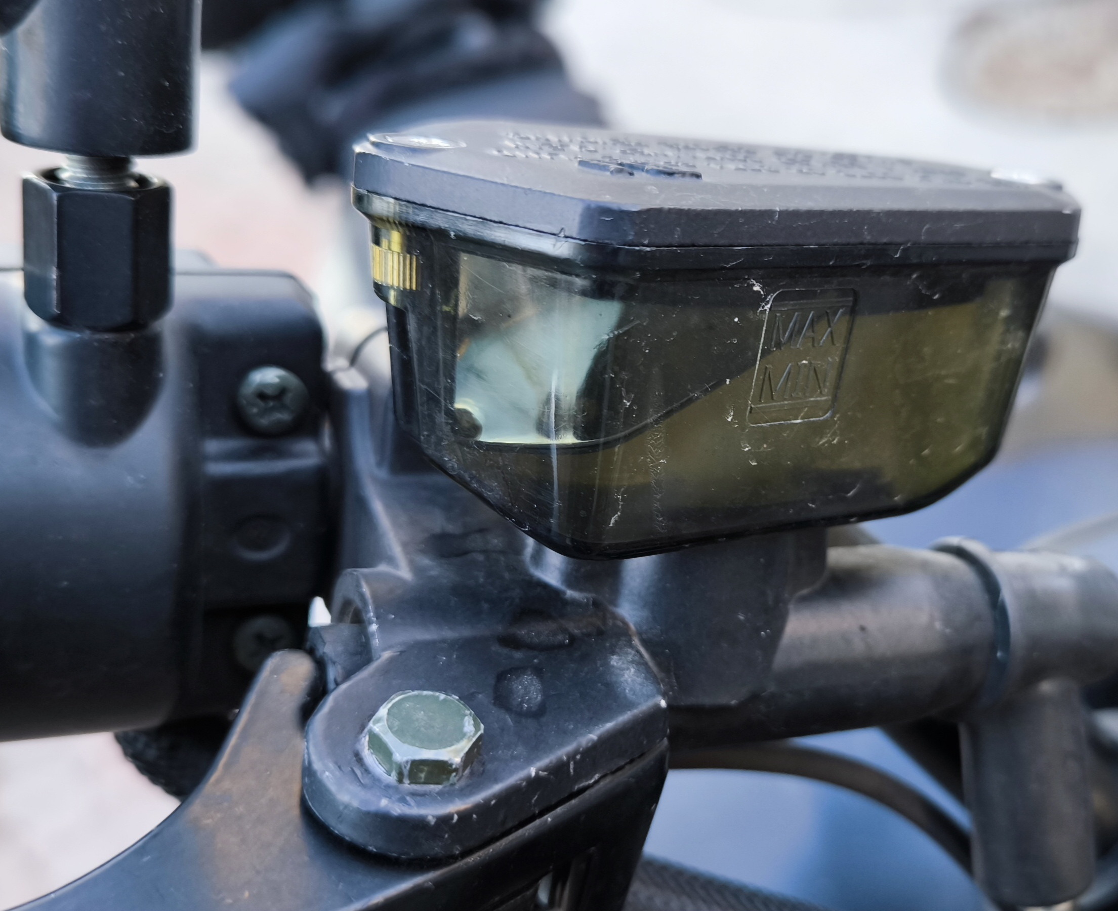

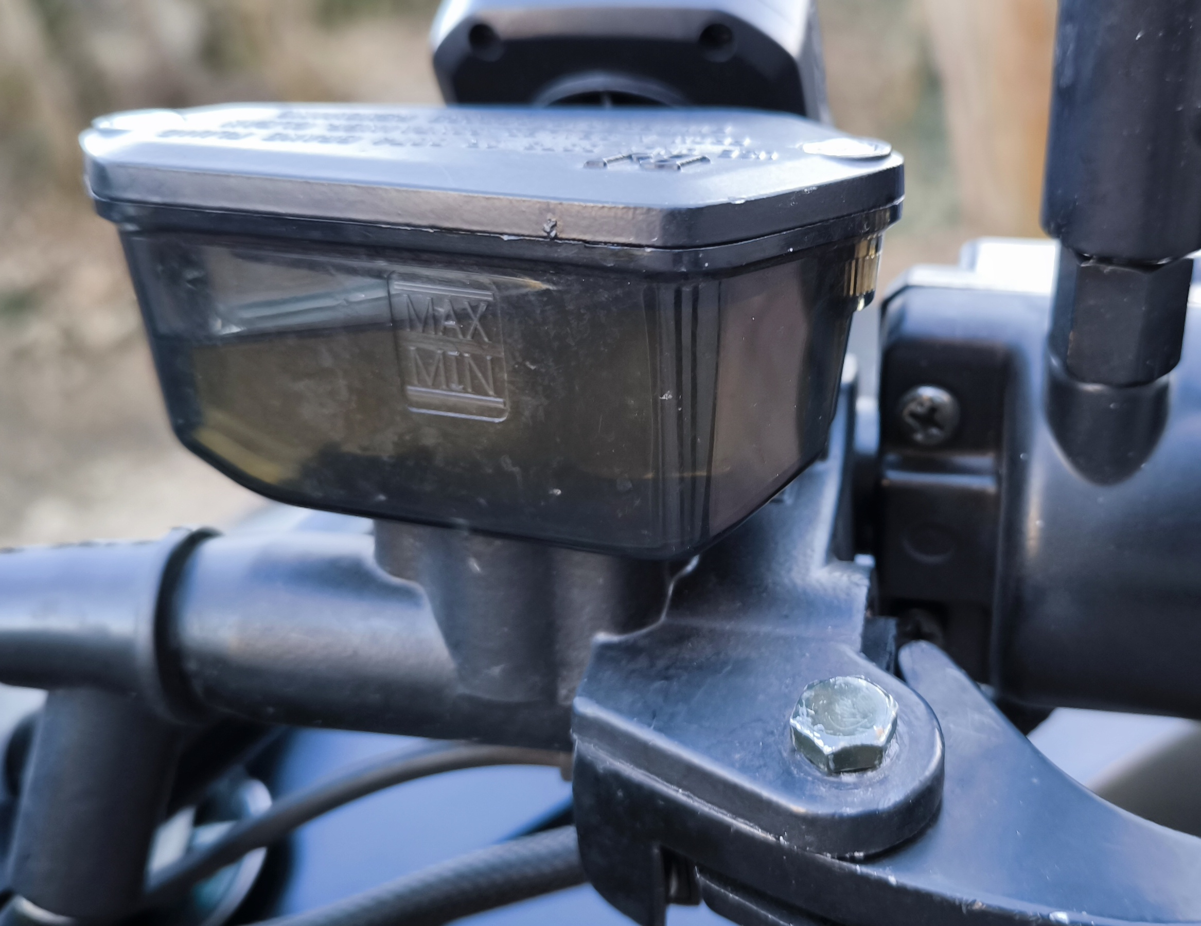

Rey hat geschrieben: Fr 26. Jan 2024, 08:25 Schick mal bitte ein Bild von deiner Bremspumpe. Ich finde das dein orginaler Griff irgendwie anderst aus sieht.
Hi Rey,
here we go, auf einigen Bildern sieht man schön wie das dorn-artige Ende in den Bremszylinder drückt.

Wie ich es mir gedacht habe , hast du ne andere Version verbaut als wir das an unseren Maschinen haben. Unsere Griffe haben ein Halbkugel in der die Aufnahme vom Kolben der Bremspumpe greift . Lassen sich die Griffe überhaupt nicht installieren oder hast du die nur der Form wegen nicht angebaut ?

Ich hab die Griffe mal angeschraubt, aber sie drücken nicht tief genug in den Bremszylinder, d.h. bremsen de facto nicht.
Es ist echt zum Heulen ... keinen Plan was ich jetzt machen soll ...
Vermutlich muß ich mir auch noch zwei passende Bremszylinder besorgen, die zu neuen Bremsgriffen passen.
Das Ersatzteilproblem wird wohl mittelfristig noch zu einem massiven Drama für uns alle ...
