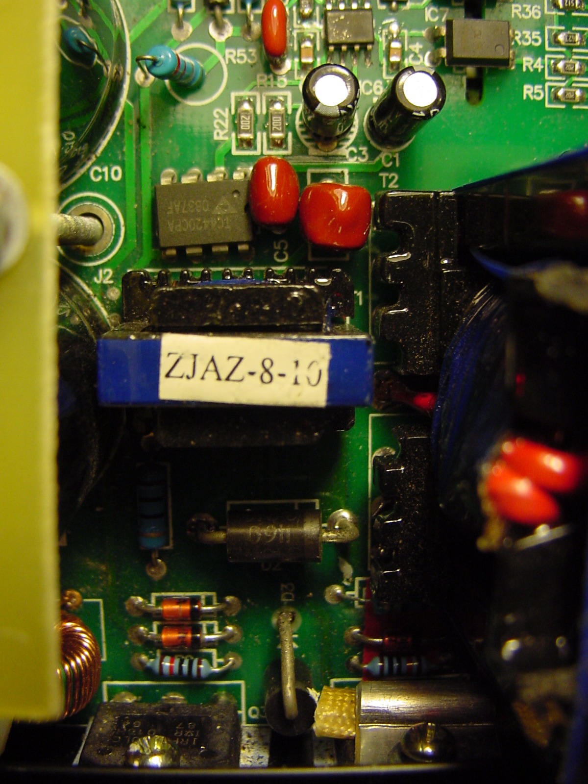

Hier der anvisierte Ausschnitt:
Rechts oben ist noch der zweite Optokoppler zu sehen, und am linken Bildrand die zwei 1000µF Elkos. Der Trumm am mittleren rechten Bildrand ist der große Übertrager/Trafo über die galvanische Trennung hinweg.
Das 8-Bein ist ein Microchip TC4420CPA nichtinvertierender 6A High-Speed MOSFET Treiber :ugeek:
Was nicht gerade verwundert, da am unteren Bildrand links das MOSFET lauert, mit dem 10 Ohm Widerstand und den zwei Dioden dierkt darüber, die zwischen den äußeren Beinen des MOSFETS geschaltet sind. Die zwei Fetten 460er Dioden (D3 und D4) hatte ich einseitig ausgelötet und gemessen, sind beide i.O.
In Bildmitte ist der Übertrager ZJAZ-8-10, der die Leiterbahnen der Oberseite leider sehr gründlich verdeckt.
Und rechts unten ist das Thermoelement auf dem "Spannungswandler" oder was-auch-immer.

Gut........mit dem Multimeter bist Du Vertraut? ......images/icons/smile/question.gif Bitte beim Messen unter Spannung sehr sehr Vorsichtig zu Wege gehen, bedenke Bitte das prim.seitig Netzpotential anliegt also nicht mit den Prüfspitzen "ausrutschen".
Also mach mal an den angezeichneten Pins eine DCspannungsmessung wieviel da anliegt.
Beim weiß markierten Pfeil siehts da etwas vergammelt aus? was ist Da?
wenns nur ein Lötauge ist ist´s Ok wenn da eine Leiterbahn dranhängt könnte es schon der Fehler sein falls hier die Ub von der Unterseite hochkommt, also sozusagen eine Durchkontaktierung, bitte das mal
prüfen.

0,0V = und ~Spannung liegen an zwischen schwarz (beide) und rot, d.h. zwischen GND und VDD ist keine Spannung mehr :cry:
Der weiße Pfeil zeigt auf eines der zwei Kabel der Primärspule vom großen Übertrager/Trafo. Sie ist schlicht durchkontaktiert nach unten.
Die Isolierung ist schon leicht angekokelt, aber ich vermute das kommt noch vom originalen Anlöten. Auf der Rückseite sieht man ja die vier "Vulkankegel" von Monsterlötpunkten, mit denen Primär- und Sekundärspule kontaktiert sind. Das ist kräfitg durchgewärmt worden beim Löten...

Dann an den schwarz/roten Pin´s eine Spg´s messung wenn hier auch keine Spannung anliegt, ganz kurz mal den Opto an den weissen Pins kurzschließen, also Meßspitzen an Rot und schwarz und mit zb. ner dritten Meßspitze den Opto kurzschließen und gucken ob Spannung kommt.

Von GND vom TC4420CPA zu dem rot bezeichneten Pin liegt keine messbare Spannung an. Gleichzeitig auch noch den Optokoppler kurzschließen kriege ich so nicht hin, da sollte ich Dreihänder sein :D Muss mal morgen bei der Arbeit im Labor nachhaken, ob die solche Klammer-Prüfspitzen haben, die ich ausleihen könnte, dann hätte ich vielleicht eine Chance mit dem gleichzeitig kurz Kurzschließen vom Optokoppler.
