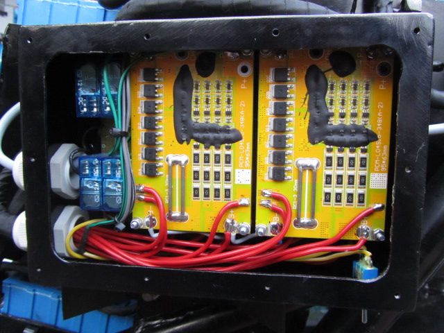

von Klappstuhl
so jetzt ist es fast geschafft :mrgreen:
Re: EVT 168 vs Calb 70AH
Verfasst: Mo 1. Okt 2012, 22:09
von Klappstuhl
dann sag mal was für Daten Dir fehlen?
Verfasst: Mo 1. Okt 2012, 22:33
von MEroller
Zum Beispiel:
Was ist das für ein BMS, und was kann es voraussichtlich?
Verfasst: Mo 1. Okt 2012, 22:53
von STW
Ist zwar nicht mein BMS (aber es sieht gut aus), aber ich würde auf folgende Funktionen tippen:
- Balancer, wobei die "kleinen" SMD-Widerstände für ein paar 100mA gut sein sollten
- die dicken Shunts deuten auf Detektion von zu hoher Stromstärke hin, die MOSFet-Reihen darauf, dass dabei eine elektronische Stromunterbrechung erfolgt. Schätzung: 100A
- die vier roten Käbelchen sind mehr als 3, so dass ich davon ausgehen würde, dass auch der Ladevorgang bei Übersspannung einer einzelnen Zelle unterbrochen wird
- die Menge der Bauteile deutet darauf hin, dass auch ein zellenbasierter Unterspannungsschutz gegeben ist
- ich gehe davon aus, dass wir nur 2 der 4 Platinen sehen, die anderen werden dahinter verbaut sein
- für 4 Platinen sprechen die Relais, die wahrscheinlich das Ladegerät abschalten können bzw. Ladestrom unterbrechen, je Platine ein Relais
Der Schalter unten rechts könnte eine Brückung der Ladegeräteabschaltung sein, um z.B. mit kleinen Strömen trotz Ansprechen des Überspannungsschutzes trotzdem mal gezielt eine Ausgleichsladung durchführen zu können.
Stimmt es oder habe ich nur recht ? Spannend währen aber trotzdem die Schwellenspannungen.
Verfasst: Mo 1. Okt 2012, 22:58
von Klappstuhl
das BMS sind eigentlich 4 jeweils für 4 Zellen. Nach dem BMS sitzen Relais mit 2 Schließern. Das 1. Relais wird über den Schalter angeschaltet (wie Benzinhahn) die anderen jeweils über einen Schließer vom vorigen Relais. Gespeist werden sie vom dazugehörigem BMS. Der 2. Schließer ist von den 4 Relais in Reihe geschaltet und schaltet dann das Hauptschütz. Ist vllt etwas umständlich aber zum Zeitpunkt der Bestellung gab es nur bis 12S, dafür aber made in Germany 8-)
