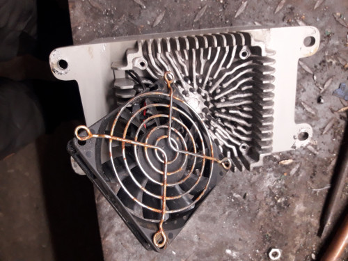

Bei meinem Lader, den ich wie gesagt vor 2 Jahren ausgebaut habe, habe ich glaube ich, keinen solchen 12-poligen Stecker entdeckt. Es gab nur 230 VAC rein und 84 VDC raus. Ist dieser Extrastecker vielleicht unter der abschraubbaren Platte versteckt? Wenn nicht wäre mein Lader eine ältere Vewrsion ohne Programmiermöglichkeit. Foto von meinem Lader werde ich heute nachmittag reinstellen, bin grad auf Arbeit am Rechner, dort keine Bilder.

Es handelt sich wohl um den 1,8kW TC Charger. Kostet bei Ali 270 Euro - den Trinitypreis möchte ich gar nicht wissen. Auf der Beschreibung ist auch die Pinbelegung des 12-poligen Steckers zu sehen. CAN L und CAN H wird bei dir wohl nicht angeschlossen sein. https://de.aliexpress.com/item/32850580 ... d8f2b03a1d

Könnte passen. Ich kann mich wirklich nicht mehr erinnern, ob das Ladegerät den Stecker für den CAN Bus hatte, vielleicht ja doch, in meinem Jupiter ist jedenfalls nichts außer 230 VAC rein und 84 VDC raus angeschlossen. Der Aufpreis für dieses Ladegerät gegenüber dem 500 W Standardladegerät war damals 500 €.

Mein vor 2 Jahren ausgebautes Ladegerät

Boheme hat geschrieben: Do 16. Jan 2020, 13:57 Ich frage mich nur, wie die Ladekontrollampe (das rot/grün blinkend/Dauergrün) es sozusagen merkt, dass das LG an ist und die Lampe sich entsprechend einschaltet. Das LG ist in dem Schaltplan leider nicht eingezeichnet (danke für den Link). Ich habe ja das LG von unserem zweiten Roller per Überbrückung an den Controller angeschlossen, da hat die Ladekontrolleuchte nicht geleuchtet, nur die von dem anderen Roller mit dem intakten Ladegerät. irgendwo muss also noch eine Instanz zwischen LG und Akku geschaltet sein.
Die Ladekontrolllampen werden direkt vom Ladegerät selbst gesteuert. Unter anderem dazu dient der 12-Polige Stecker am Ladegerät.
