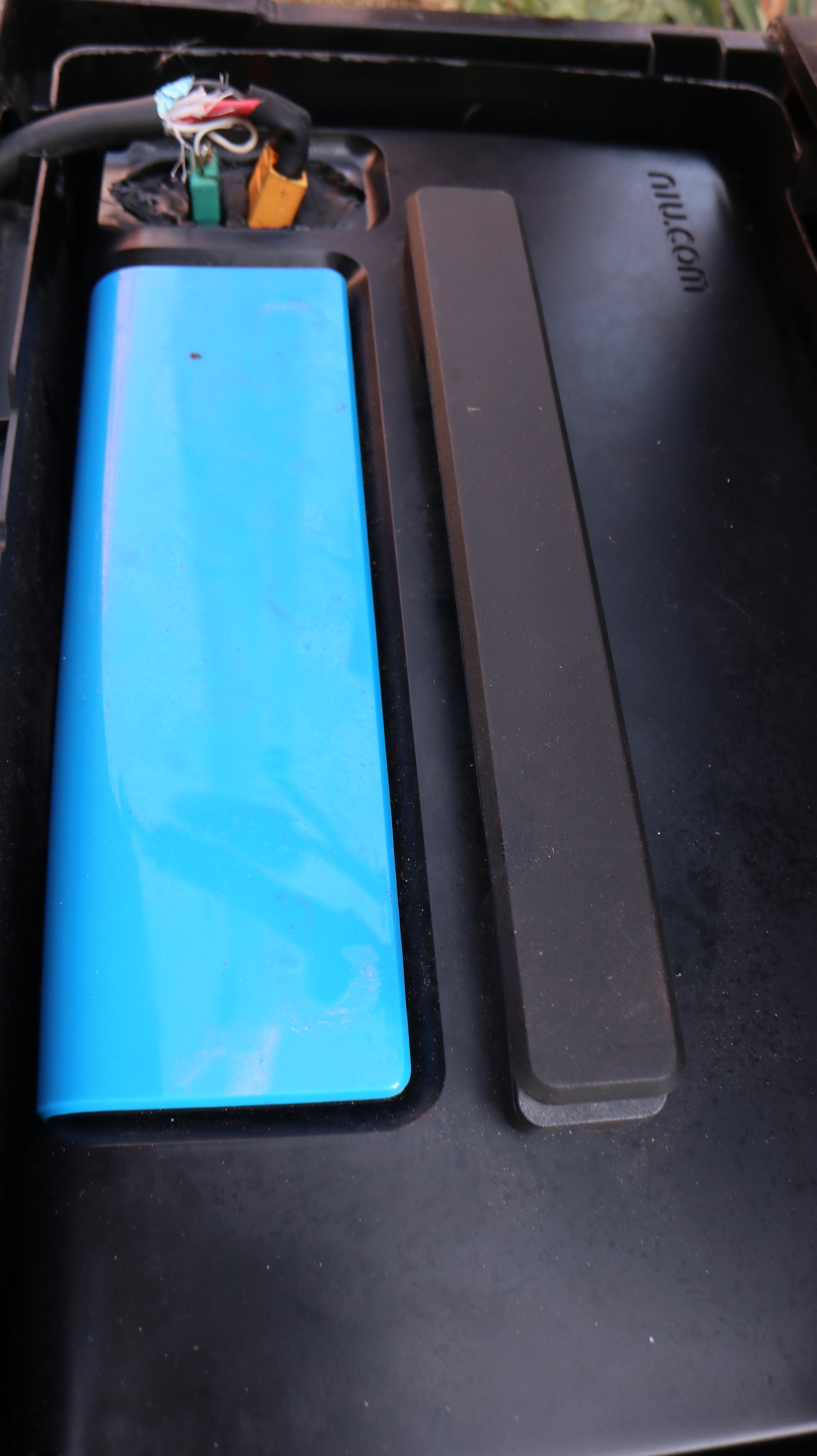

hast dein Fachmann evtl. Fotos von dem Schaden gemacht? Wäre interessant das zu sehen, und zu dokumentieren falls das bei jmd. anderem auftaucht.

Warum sollte das so sein? Der Roller ist ein Garagenfahrzeug, und ich habe mich daran gehalten die Batterie immer voll zu Laden.
Wegen Fotos. Ja, hat er gemacht. Ich weiß allerdings nicht wie ich diese hier hereinstellen könnte, da nur über eine URL eingestellt werden kann.
Im Nachhinein hätten auch XT60 Stecker gereicht. Dann hätte es schöner ausgesehen.

Fotos wären nett, wenn es Probleme mit dem reinstellen gibt, schick sie mir als PN, dann stelle ich sei rein, URL sollte aber auch gehen, dann klickt man die halt an.
