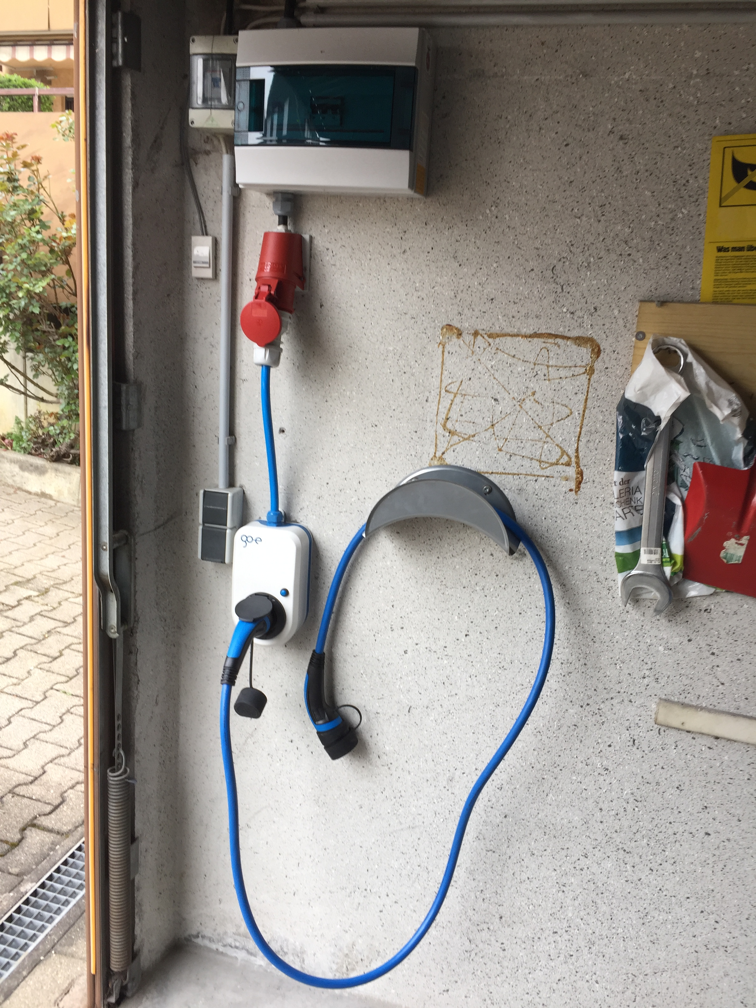

Wir nutzen fürs Auto Laden den go-e, der schlicht eine 32A CEE (oder 16 A CEE mit Adapter) Steckdose braucht:
Hat WLAN und kann somit übers Haus-WLAN ans Internet angebunden werden, ist per App einstell-, überwach- und steuerbar.

Bibl23 hat geschrieben: Di 17. Aug 2021, 08:42Der Go-E strahlt das WLAN-Signal nicht sonderlich stark aus. ...
Korrekt. Weshalb wir auf dem Balkon (dem genau oberhalb des im linken Hintergrund sichtbaren) einen externen WLAN Sender Installiert haben, der per LAN Kabel am Router hängt, und die Straße rauf und runter gute 50m Reichweite bietet.
Das reicht gerade noch so, durch das geschlossene Stahl-Garagentor bzw. die Stahlbetonwände der Fertiggarage in nur 10m Entfernung eine funktionierende WLAN Kommunikation zwischen go-e und Internet aufrecht zu erhalten.
Der externe WLAN Sender war eigentlich hauptsächlich dafür gedacht, den ebenfalls sehr empfangsschwachen WLAN Empfänger im Tesla Model 3 in der Garage mit allfälligen Updates zu füttern, was aber nur zuverlässig funktioniert, wenn das Auto vor der Garage steht, keine 7m mehr von dem starken WLAN Sender entfernt...
