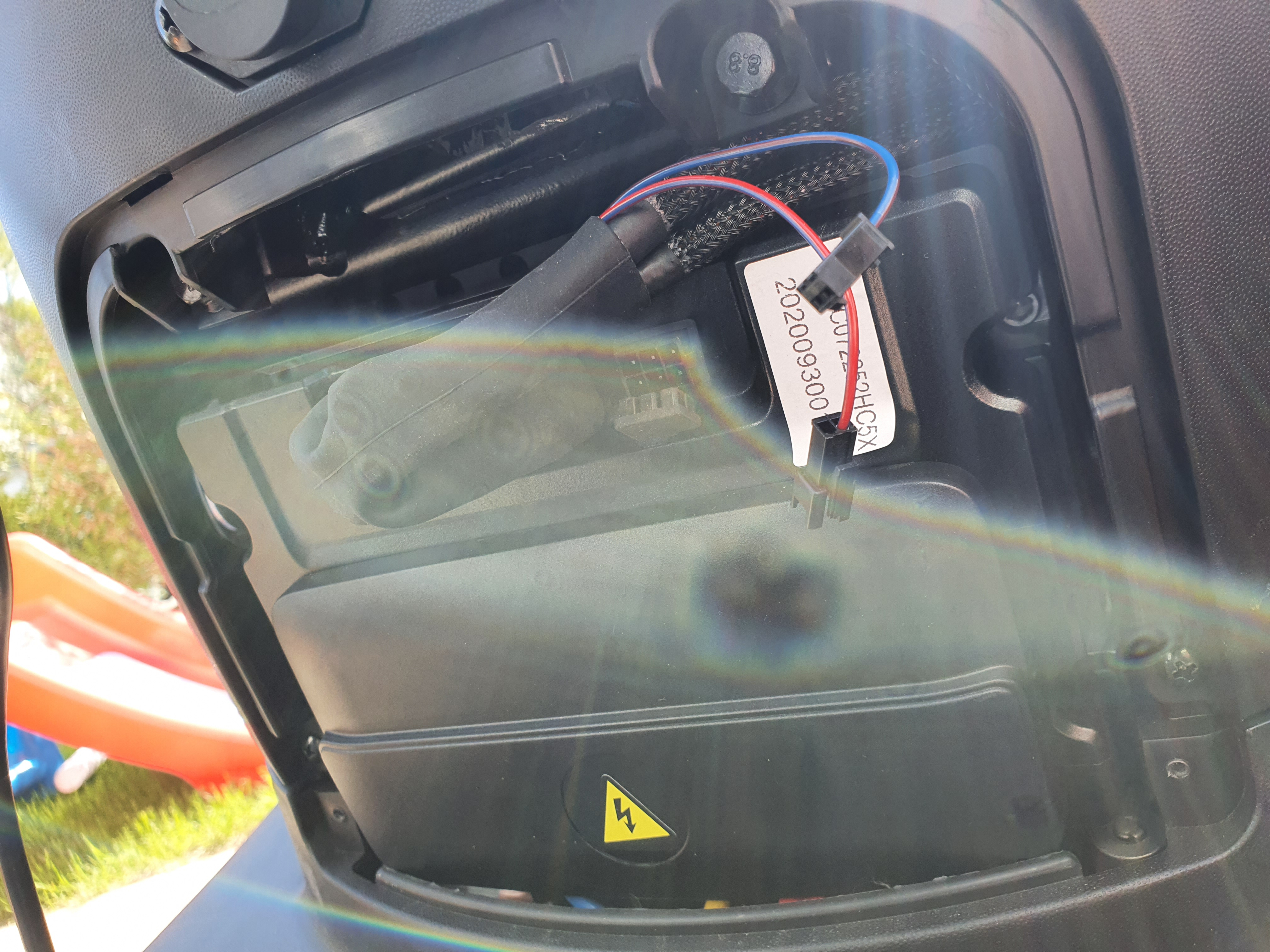

Weiß einer wofür dieses Kabel ist?
Sieht aus als wär es wie die Seitenbeleuchtung absichtlich nicht zusammen gesteckt.
Hab heute mal alles zerlegt und ein paar Dinge geplant:
1. NS Halter entfernen und durch das hier ersetzen: https://www.amazon.de/dp/B07B52ZGC2/re ... UTF8&psc=1
2. Ladegerät im Helmfach platzieren (mit Lüftungslöcher) und eine Dose wie bei der Horwin CR6 setzen.
https://www.amazon.de/dp/B000L12R5E/ref ... CX62SR8TN8
Die Lautstärke des Lüfters im Ladegerät ist sonst nicht zu ertragen.
3. Lenkerspiegel wie hier schon gezeigt. Die Originalen gehen mal gar nicht.
Re: Tipps, Verbesserungen, Zubehör Horwin EK-3
Verfasst: Di 27. Apr 2021, 18:59
von Wattomat
Beim EK1 hängen an der Stelle zwei Drähte die, wenn verbunden, den Roller sozusagen entdrosseln.
Sieht so aus, als gäbe es das auch beim EK3 (Ich übernehme aber keine Verantwortung für eventuelle Schäden ;) )
