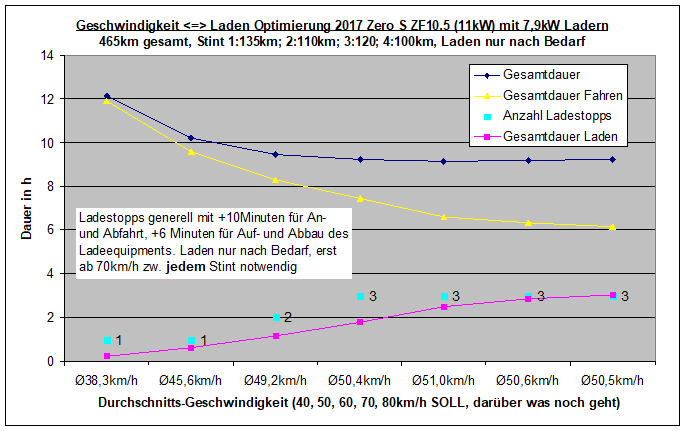

Und dann habe ich davon geträumt, dass mir Lennart Otten eigens für das Pace Race einen zusätzlichen Einzel-3,3kW TC-Lader ausleiht samt Y-Anderson Ladeadapter, so dass ich dann zwei TC-Lader an den externen Ladeport überm Motor anschließen kann. Die würden dann zusammen mit dem On-Board-Lader mit ca. 76 statt 43A auf die Batterie schießen, mit ca. 7,9kW dreiphasig :mrgreen:
Geschwindigkeit(gesamt)-Laden Optimierung 2017 Zero S ZF10.5 (11kW) mit 7,9kW Ladern.gif
Und das Bild wandelt sich gravierend, mit jetzt der Zielgeschwindigkeit von 80 statt 60km/h als knappem Optimum, und einem viel flacheren Verlauf in Richtung der maximal eingedampften Fahrzeiten :D
Die Zero Batterie darf mit maximal 1C geladen werden. Bei meinem speziellen Gemisch von 2x32Ah + 29Ah = 91Ah wären die kombinierten ca. 76A mit 0,84C also noch im zulässigen Rahmen, solange die Batterietemp. unter 40°C bleibt :D
Und dann bin ich wieder aus meinem Traum aufgewacht - obwohl: Lennart, was hältst Du von meiner Idee?
