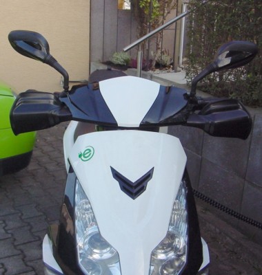

Gesamtansicht von vorn. Die Asymmtrie der Griffschalen ist besonders an ihren Wurzeln gut zu sehen, wo sie aus der Lenkerverkleidung rausstehen.

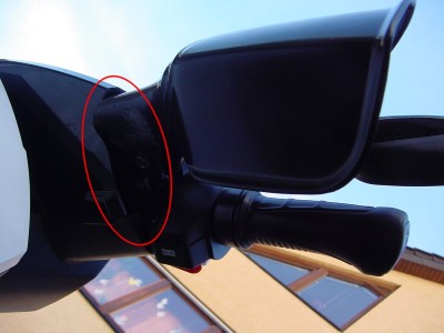

Hier noch eine Ansicht von links unten, rot umkringelt der Bereich, den ich unten von der Lenkerverkleidung abnehmen musste:
links unten
links unten

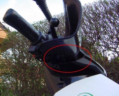

Und hier noch die Ansicht von rechts unten:
rechts unten
rechts unten
Insgesamt fehlen links und rechts etwa 4cm von der Lenkerverkleidung. Die Schnittkanten habe ich dann mit schwarzem Permanentmarker wieder eingedunkelt, das Material ist eigentlich weißes ABS.
