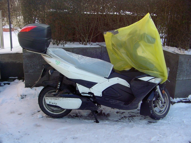

Ich habe oben keine Löcher in meinem Lenkersack, und die Hupe geht trotzdem hervorragend, und selbst das Blinkerrealis Nr 3 tut seit Einbau vor bald 2 Jahren problemlos seinen Dienst. Hübsch ist es nicht, aber VIEL schneller übergestülpt als ein Ganzfahrzeug-"Kondom":

Bitte nicht Böse sein aber dein Wetteschutz schaut ziemlich bescheiden aus.
Diese Art von Wetterschutz hat leider ein paar Nachteile, die Feuchtigkeit kann leider nicht abziehen. Die Folge ist dann das Es, da drunter munter weiter vor sich her rostet, dieses gilt auch für die Wetterschutzhauben, die man so Kaufen kann. Bei den gekauften Planen kommt noch die Feuchtigkeit hinzu die vom Boden aufsteigt. Ich habe bei mir die Verkleidung abgebaut und dann die zu schützenden Teile mit einer Mischung aus Wachs und Korrosionsschutzöl behandelt. Mir ist leider mal unter so eine Plane ein Moped über Winter so richtig schön vergammelt. Für die Leute die keine Garage oder Carport haben gibt es auf den Markt eine schöne Lösung, es ist ein großer Kunststoffsack mit Reisverschluss.
Dieser Wetterschutzsack ist Wasser und Luftdicht, der Roller sollte dann natürlich Trocken sein. Es gibt aber Zweiradhändler die für kleines Geld das Moped überwintern.

MERoller hat doch nur den Sattel und den Vorbau abgedeckt. Was soll da rosten? Die Lenkerstange? ;)

Unter der Lenkerabdeckung ist leider noch mehr als nur der Lenker, 2 x Bremslichtschalter, Tacho, Halter für die Verkleidung, Handbremshebel usw.

Es sieht sehr bescheiden aus, aber ich muss es täglich weg und wieder draufmachen, da ist eine Ganzrollerabdeckeung VIEL zu unhandlich! Irgendeinen Tod muss man bei Freilandhaltung sterben, bei mir ist es eben der ästhetische Tod :twisted:
Auch ich habe alles drunterliegende gut mit Konservierungsöl behandelt (unter der gelben Tüte vorn), und nach einer Regenfahrt bleibt die vordere Tüte selbstverständlich in der Hecke dahinter liegen. Was die Tüte sehr gut abhält ist nächtlichen Regen bzw. Reif oder Schnee. So abgedeckt steht mein Pferdchen maximal am Wochenede rum, ansonsten wird es täglich bewegt, da kann nicht viel drunter kondensieren :D

Ah ich dachte der Roller sollte so über den Winter stehen. :o

Mein Roller steht nicht über den Winter, er wird gefahren ;) Er steht nur über die Weihnachts- und Neujahr-Pause, dann aber in der trockenen Garage ohne jegliche Abdeckungen.
