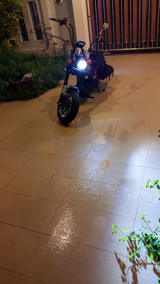

Also die funzel an dem roller ist zwar LED, aber die lichtausbeute ist doch recht mickerig.
Das habe ich herausgefunden als ich von irgendwo in sumerianischer Dunkelheit nach hause fuhr, keine strassenlampen und ich konnte wenig sehen. Kommt dann ein schwarzes loch auf in einer schwarzen fahrbahn ist es nicht so leicht zu sehen. Und natürlich kam so ein sehr großes und tiefen schlagloch das ich nicht sehen konnte bis ich fast drin sass und beim notbremsen und umfahren bin ich in eine kleine ablaufrinne geraten und mich dann dort erstmal prompt hinlegt.
Denke, denke und idee!
Wie es schon der barde gesagt hat, mehr licht. Habe ich mir also einen satz vernünftiger lichter bestellt. Speziell dieses (aber in Thailand vom Thai E-Bay aka Lazada):
https://www.aliexpress.com/item/32990218381.html
Das ist je scheinwerfer 6 stück 10 Watt LED Chips, also equivalent to 2 mal 500 Watt Halogen.
Man, das macht licht!
Beim anbauen musste schon improvisiert werden um sie so anzubauen wie ich es wollte, lange M5 schrauben mit selbstsichernden muttern (fuer skateboards) und nur eine schraube je klammer. Hart festgezogen. Sekundenkleber zur weitern fixierung, hält auch auf unebener strasse.
So sieht es aus und auch mal ohne/mit...
Ob nun sowas in Allemania erlaubt ist, das ist eine andere sache.
Aber hier blenden sie keinen und ich kann die fahrbahn wie am hellichten tag sehen.

naja so ne lämpchen darfst hier in dumm old germany natürlich...nicht :lol:
hier darfst nur lämpchen nutzen die keinen nutzen haben und darfür darfst noch viel geld bezahlen. aber darfst du mit behördlicher genehmigung teilnehmer im straßenverkehr mit led tagfahrlicht an fahrzeugen blenden. das muss man alles mögen...
naja kurze rede langer sinn, ich hab mir ein produkttest zu fahrradlampen angesehen, zwei gibt es dir brauchbar sind und die kosten ein heiden geld. alles andere ist auch nicht gerade billig aber so teuer wie sie sind sind sie nutzlos. man könnte aucht mit einer kerze in der hand fahren. gleiches gilt auch für die hier nutzbaren scootern. licht sollst du haben es darf aber nicht hell sein. dann schmücken sich anbieter von teuren scootern mit angaben von 60 lux für ihre funzeln. 60 wahnsinnige lux :lol: :lol: :lol:
