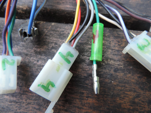

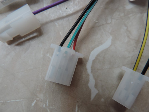

noch eine frage wegen dem low brake..
also die 4 hier:
habe ich ja mit dem hier angeschlossen:
4-speed-controll-handle(accelerograpt handle).JPG (101.08 KiB) 8788 mal betrachtet
dadurch ist ja ein kabel übrig, dieses soll ja für den seitenständer sein.
dieses kabel ist grün-gelb.
es ist aber nur eins!
wenn ich dieses kabel dann hier reinstecke:
11-low-level-brake(brake outage).JPG (93.19 KiB) 8788 mal betrachtet
und zwar zu den schwarz -gelbes kabel, passiert nichts.
frage weil ja bei den stecker auch ein schwarzes dabei ist, ist dieses nicht wichtig?
oder muss ich das grün -gelbe zu den schwarzen auf den low level brake anschluss anschliessen?
Re: bitte verzweifelt um hilfe, bei radnaben motor
Verfasst: Di 20. Jul 2021, 19:51
von didithekid
war es denn so, dass dort wo die alten Nr.4-Adern Rot, Gelb?, Grau?, Schwarz angeschlossen waren, jetzt der Gas-Griff Anschluss mit Rot, Türkis, Schwarz angeschlossen ist?
Wenn ja, wäre ja noch ein Kabel des ehemaligen Vierfach-Steckers nicht belegt. Das wird wohl das rollerseitige Grün/Gelbe-Kabel sein.
Grün/Gelb wird eigentlich für high brake verwendet. Der Schalter vom Seitenständer ist manchmal im High brake Stromkreis (dann geht mit dem Seitenständer das Bremslicht an) oder an einem separaten Low Brake Stromkreis. Was das kabel genau ist, kann man vielleicht testen. Der Low Brake Eingang des Controllers würde kontaktiert an Hall- bzw. Gas-Griff-Schwarz den Motor abstellen. Der High Brake Eingang stellt den Motor dagegen dann ab, wenn dort 12 Volt zu Schwarz anliegen. Die Doppelkabel am neuen Controller werden Paare sein, bei denen Kontaktierung, die Schaltfunktion auslöst. Da müssten auch zwei Adern dran (z. B. beide vom Seitenständer-schalter, der vieleicht mit Gelb/Grün zu Gas-Schwarz geschaltet wird).
Die Frage ist auch, ob momentan, das Abschalten des Motors bei Bremsbetätigung funktioniert. Dass müsste so verkabelt werden, dass die Leitung die durch bremsen auf 12 Volt gebracht wird, an den High Brake-Eingang des Controllers kommt.
Am neuen Controller braucht man den Low Brake-Eingang dann nicht, wenn der Seitenständer auch bereits das Bremslicht einschaltet und damit Motor-> Aus. Ist es nicht so, gehören die Kabel des Seitenständer-Schalters doch an Low Brake, wo dann ausgeklappt die Motorfunktion unterbunden werden muss.
